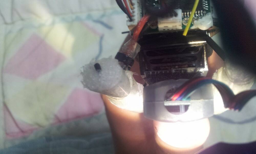

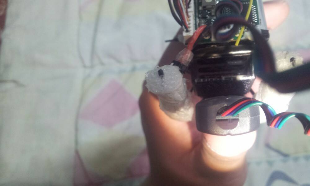

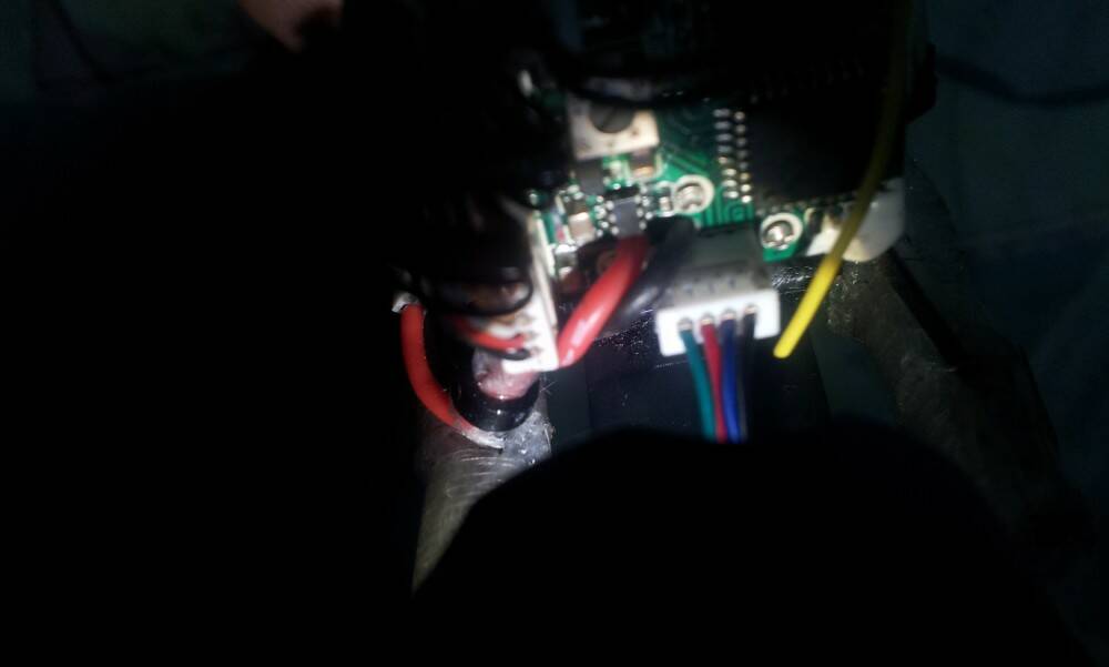

大大,我剛剛從USB旁的洞看裡面,發現真的應該是線接錯了!
我的線接接收版端是藍紅排列,但USB端卻不是相同排序,而是紅藍.. 兩端相反....
看來真的應該是線弄錯順序了......下面照片
-USB端口
-另一端
發表於 2013年3月7日 09:03 AM | 顯示全部樓層
Rockapx 發表於 2013年3月7日 12:16 AM
我的線接接收版端是黑藍紅綠排列,但USB端卻不 ...
看圖說故事, 若連接線板未改版, 賓果的機率應該很大.
可是不能解釋PC->線->Heli接上後Heli接收板LED亮的狀況.
小弟晚上會用三用電表量看看紅黑/藍黑的電壓差, 再來Update.
就看R大要找時間去飛X試試順便牽台x3v, 還是自行維修囉...
(去飛X:交通費/時間成本, 自行維修:最壞情形可能會燒機板.)
(還是去飛X好了...)

發表於 2013年3月7日 09:43 AM | 顯示全部樓層
chan.chenhao 發表於 2013年3月7日 09:03 AM
可是不能解釋PC->線->Heli接上後Heli接收板LED亮的 ...
感謝Chan大大!
小弟就是最近工作一直往南部出差,要去北部飛歐,可能要等下週找機會去,所以如果可以自己就用好的話,就不用說再等一段時間才能用。
機版Led燈會閃幾下的部份,再麻煩大大有機會測測看了!感嗯!
發表於 2013年3月7日 10:58 AM | 顯示全部樓層
KissingNoMan 發表於 2013年3月7日 09:37 AM
建議是回"飛X",
可以修好機子又可以買新機子,
爽度滿點啊
感謝kiss大大! 我總共試了3台電腦(2PC+1NB),接線順序也都試過,裝置管理員都有收到,且com都是2-4之間,但都還是unconnected! 唯一沒想到的就是,我機子是紅燈模式,沒切綠燈測試,今天晚上來試試看,感謝大大!
發表於 2013年3月7日 07:22 PM | 顯示全部樓層
Rockapx 發表於 2013年3月7日 09:43 AM
感謝Chan大大!
小弟就是最近工作一直往南部出差,要去北部飛歐,可能要等下週找機會去,所以如果可以自己 ...
R大, 測了兩個時間點A.只插USB(USB紅燈). B.插USB+3軸程式開啟(USB紅燈+藍燈閃). 綠藍紅線對黑線皆為+5V左右, 無法以三用電表簡易判斷, 若您晚上還要測, 或許也把USB外殼打開看看會比較確定. (我拿到的USB殼間並無上膠, 直接以美工刀慢慢撬開)
