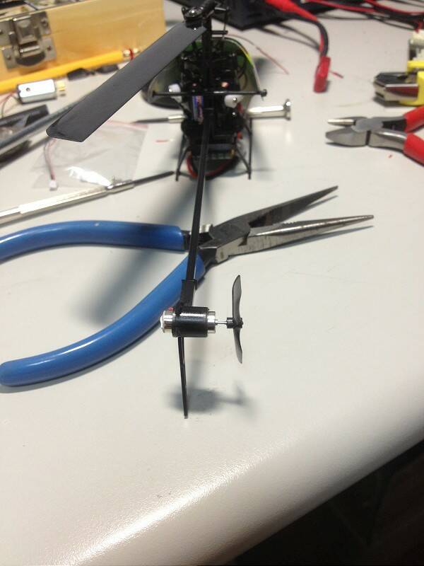

亂搞尾馬
今天維修的補品收到了,
手上有之前V911 6mm尾馬備品,
就裝上去試試,
沒想到停懸還蠻穩的,
不過急補油門的時候會轉圈圈,
換上7mm用的尾槳,(孔太大,得用瞬間膠點一下)
情況有好一點,
會甩尾不會猛轉圈,
無聊亂試,讓各位大大見笑了 !
