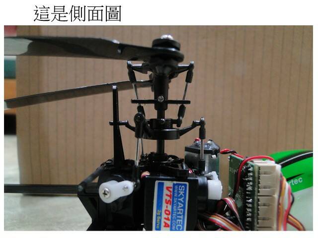

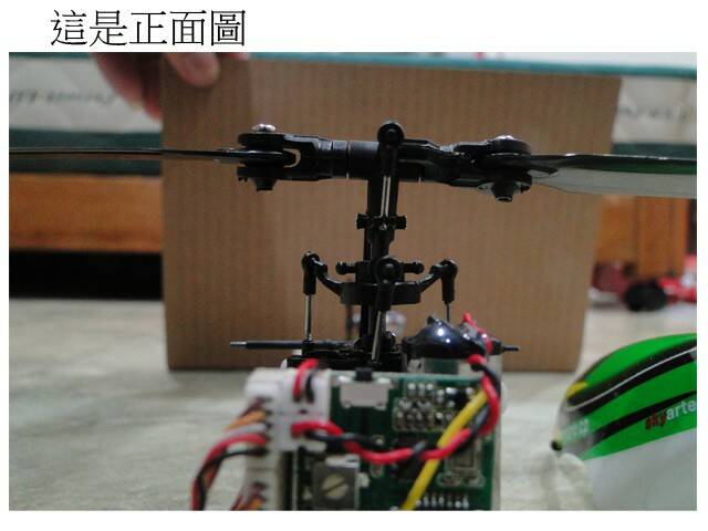

嘗試著調整,但是他還是很愛飄↓↓↓
d/r:50 50 60
exp:0 0 0
th:0 25 50 65 70
pit:52 52 52 52 57(pit 37 時,兩隻主槳折起是平行的)
還是要感謝lsb大的指導,我才知道PIT是幹嘛的XD
我試著把PIT調成四動機的感覺,防止我亂收油門會重落地的情形發生
可能我腦袋轉不過來,我看不出他問題在哪= = 只能說手離開控後感覺他會往右偏 還會往後偏...
