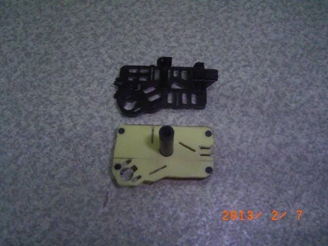

 樓主| 發表於 2013年2月7日 11:53 PM | 顯示全部樓層
自製2號機,手工玻纖機身製作分享進度(1)
請直接看照片囉!!準確度不錯沒虛位
尚未偷輕與原廠目前重量比   原廠2.2g  玻纖機身未偷輕重2.5g
未完成請待續!!
[ 本帖最後由 lsb1575 於 2013年2月8日 12:28 AM 編輯 ]
初步玻纖機身(尚未進行偷輕)
初步玻纖機身(尚未進行偷輕)
底部照
底部照
與原廠機身合照
與原廠機身合照
伺服機與主馬達假組裝測試
伺服機與主馬達假組裝測試
發表於 2013年2月8日 12:03 AM | 顯示全部樓層
回復 3703樓 lsb1575 的帖子
帥喔L大,真的非常期待完成的大作
還有完成時公佈秘技喔.

 樓主| 發表於 2013年2月8日 12:08 AM | 顯示全部樓層
回復 3704樓 cm767821 的帖子
哈~手癢沒辦法~就是喜歡亂搞!!
手工製作比較粗~傷眼了
發表於 2013年2月8日 12:45 AM | 顯示全部樓層
回復 3705樓 lsb1575 的帖子
L大太謙虛了,比我們只會用電腦跟自動化設備強太多
