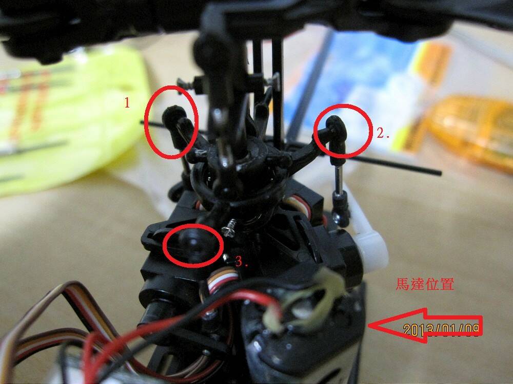

另外L大,不好意思啦!我想多學些基本名稱,就是這三個點位各是控制前後、左右,上下,可是是那一個,因為樓層實在是太高了,找不到上次大大教小弟的說明,可以再次告訴我一下,這1.2.3.各是控制什麼的嗎?(這是上次的照片,紅字就不要管它了)

照片(1):螺距舵
照片(2):副翼舵
照片(3):升降舵
