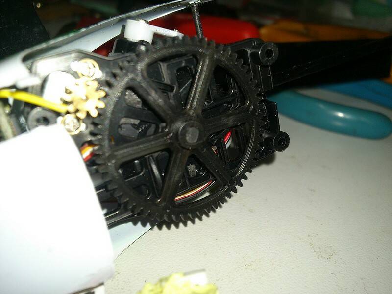

所以極有可能是定位圈跑掉,機率較高.
還有也順便檢查一下齒盤與主軸是否有確實壓入定位,正常如以下相片,平的或主軸微突出.

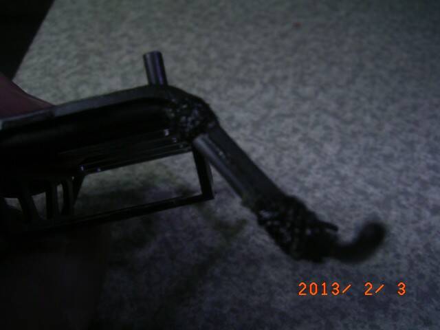

有飛友用熱融膠把它黏合說蠻耐用的,大大你的腳架量真的很大!!
據說廠方已經有針對這問題在改良中!!

個人覺得像以上相片的方法好用,而且我是新的腳架就先纏上縫衣棉線點上快乾了,目前腳架損失機率降好多.....
發表於 2013年2月4日 12:08 AM | 顯示全部樓層
回復 3657樓 CZL 的帖子
右邊為上移的時候
左邊紅色為下壓的時候(正常)
另外,下壓時CLZ大所敘述
大齒盤與主軸是平的,且移動時,大齒盤會跟著移動

燒ㄟ!!腳架補強教學!!
材料:直徑1.5MM碳纖棒(1隻1米長約20元).縫衣線.快乾
方法:將1.5MM碳纖原棒材切長度與腳架內邊長度一樣長4隻,然後將碳纖棒緊貼腳架內側要頂住最頂端,先用快乾固定後再上下兩端用縫衣線纏繞點上快乾補強就完成,完全不會干涉到電池的放置!!

回復 3659樓 chiayu 的帖子
大大你要把固定環螺絲放鬆,然後把大齒盤往上頂住用一隻小一字起子將主軸固定環與軸承一起往下壓進軸承孔,再把固定環螺絲鎖緊就OK!!
