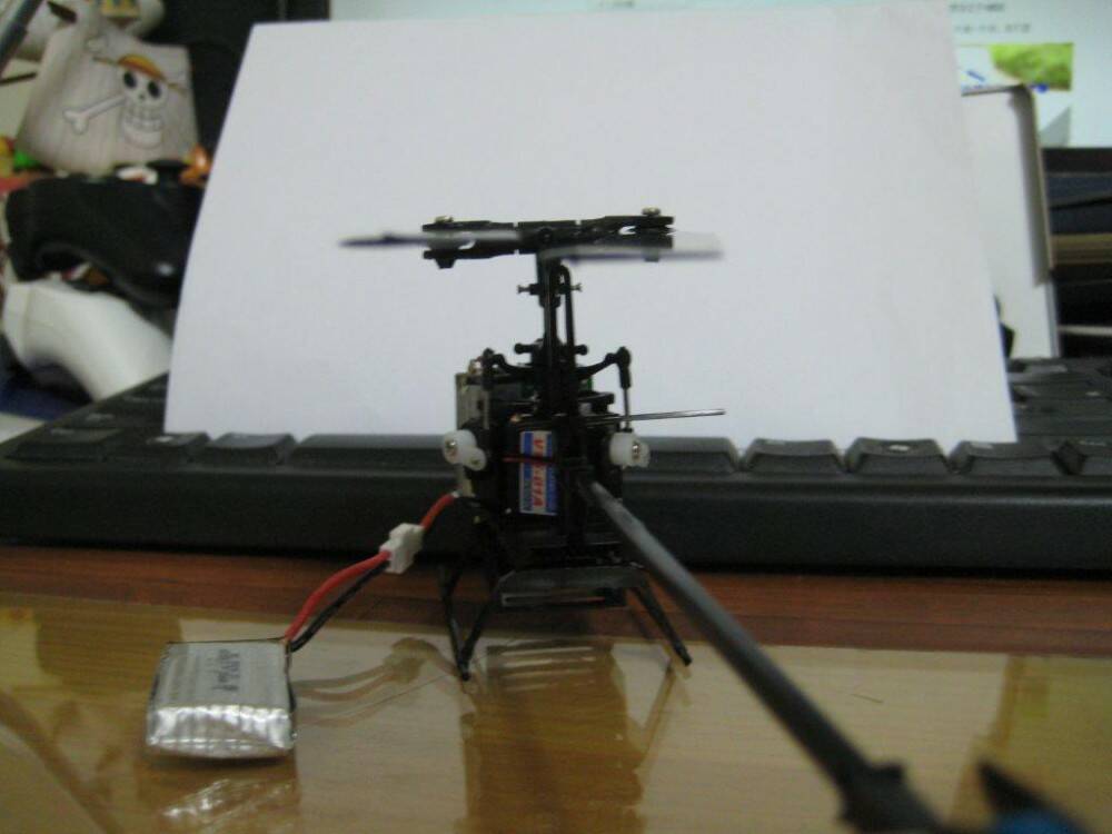

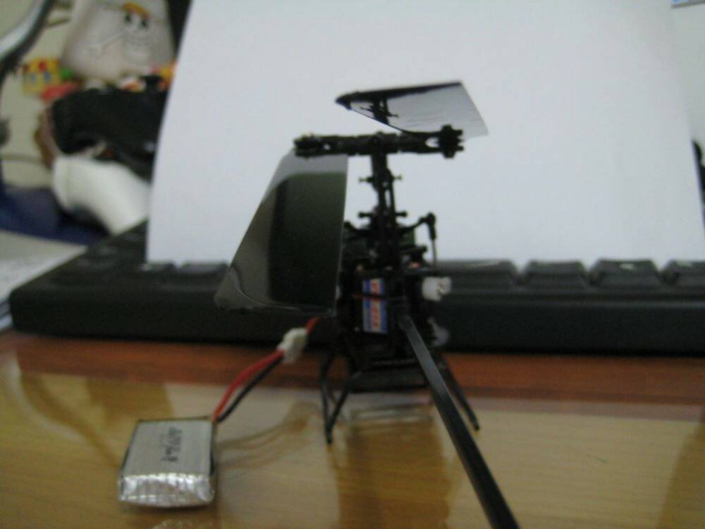

發表於 2013年1月22日 10:47 PM | 顯示全部樓層
感謝LSB林大哥致電指導
請幫我看圖一下
油門0
油門50
油門100%
油門50%側面
後來要調連接伺服機那三根...
發現有一根調到最短了,其他兩根也差不多到底了...沒辦法調了
那我是不是十字盤連接大槳那種固定式的要換掉,去買原本可調式的那種呢??

發表於 2013年1月22日 11:09 PM | 顯示全部樓層
回復 3370樓 pennyhdy 的帖子
換金屬桿可調就好..槊膠固定式不要用..另外你馬達與齒盤咬合度檢查一下..可能太緊了..我是在齒輪間都圖上牛油..會比較順喔!
