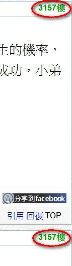

我的電腦瘋了嗎?
不然怎麼每層樓的編號都一樣?
 樓主| 發表於 2013年1月17日 11:25 AM | 顯示全部樓層
回復 3159樓 KissingNoMan 的帖子
這次官網提供升級的是紅燈模式程式改良提高操控性,綠燈是沒改到的!!
哈~因這討論區已是摩天大樓,網站計算樓層就變這樣了
