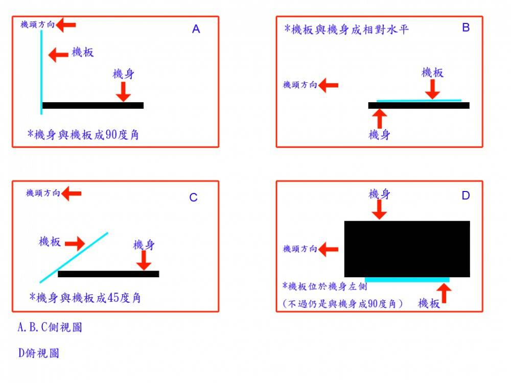

發表於 2013年1月16日 06:36 PM | 顯示全部樓層
小弟最近在重新製作機體時有個小疑問
就是關於基板安裝位置的問題
如下圖
A圖是原廠安裝基板的方式
如果小弟將機板如B.C.D圖所示
以傾斜45度角/與機身水平/機身左右兩側(但是機板與機身仍是90度位置)
的方式安裝機板 是否會影響到3軸的修正功能??
 樓主| 發表於 2013年1月16日 06:43 PM | 顯示全部樓層
回復 3130樓 bmxnine 的帖子
NANO CP 接收板與機身角度改變會影響3軸修正方向的判別喔!!
發表於 2013年1月16日 06:45 PM | 顯示全部樓層
殘念.......................
還好有先想到這個問題,不然碳纖板切下去就沒救了
看來機身又要重新設計了
