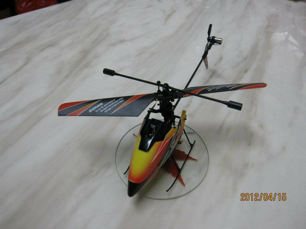

我和老婆在半年多前因為去世貿免費的嬰幼兒用品展時,看到了四動機,七百到九百多,我真的快忍不住了,雖然像小孩一樣,最後還是坳到買一台小的v911,很快的,你就不會滿足的,於是我到處打聽,上網查,最後問到同事說一定要買450的機子,這時我還是沒有買,因為同事說要買「模擬器」練,後來我上網去買了來練,覺得差不多開始要買機子了,上這邊網站有人推這台,我正好就搭上了首班車。
tw1628fq大,你有買「模擬器」練過六動機嗎?不要以為這是在玩電動,我在模擬器摔的機子,如果換成實機,真的,買一台車一定夠了,你只要有辦法在模擬器裡都不摔,實機就不會差太多,而且一般會玩遙控機的飛友,都有一股熱情,我覺得,你不要一直急著修好實機,你先買模擬器練,然後一邊問這邊的前輩,如果你真的有問題,我相信這邊的L大一定會幫你跟公司講的,至於你說你買了一堆的備料,我跟你說,我買這台機子從沒備料,有的只是獎品(看到這公司大一定很氣,哇哈哈,但是還沒買小機的人,你們就有信心了),但是從主馬達轉動開始,到起飛離地,每一個動作我都是非常的小心的,走完這一步,再走下一步,所以,我根本不用備料呀!我除了原機的腳架外,上次贈品送了兩個,我出去戶外飛了三次,摔壞了一個半,第二次把全新的摔壞了,第三次戶外飛把第一前沒有斷很慘的腳架拿來用,但是,我在第二次和第三次戶外飛時,我都針對我的缺點在模擬器上練,很OK的,加油,不要把你的熱情丟了,但是方法一定要正確,模擬器我買這個 http://www.rctw.net/item/show?21 ... _source=message#auc ,你打這網址去看,沒買的話快去買,先練,很好玩的。
從我小朋友快出生到現在快滿六個月,我就可以倒飛了耶!tw1628fq大,你沒買錯機子,你只是用錯了方法!第一張照片是我買V911的照片,2012-05-1721:59:58是我買模擬器時候,你在上面的網址可看到我的出價紀錄,照片也有日期。買第二台原本只是想要一台機翼是平的很像大台的機子就好的,沒想到,這台可以有四動綠燈及六動紅燈,你沒有買錯機子。這台機子可以把過去一台要價八千的小機全打趴,就等全速出無刷版了。
聽到沒有呀公司大,快出無刷啦!人家一直幫你推這台機子耶!

我的第一台飛行器20120517買模擬器準備買六動機
20130115成功倒飛沒有摔機,我接下來要試倒飛割草,我發現它做得到!
