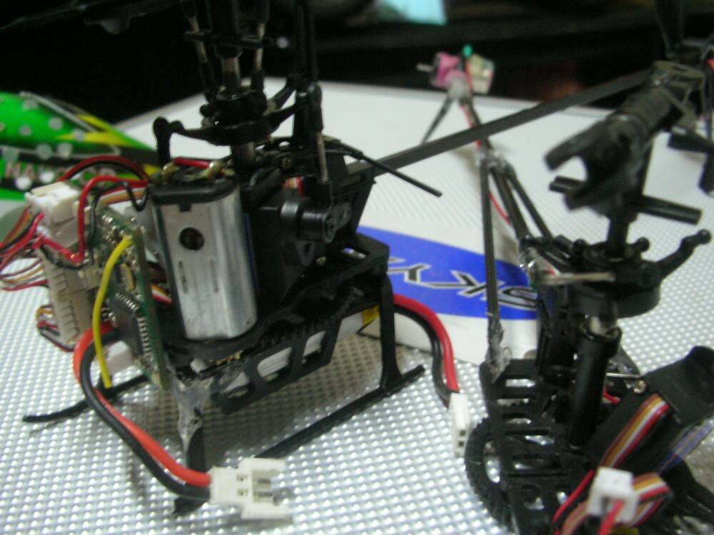

主馬達除了其他大大說的接觸不良問題,那就是碳刷已經磨耗了~直接換新!!
你可將主馬達推離大齒盤完全不可咬合大齒,然後通電推油門看是否會轉動,如無法啟動用手轉一下如會慢慢啟動那確認馬達碳刷已磨耗!!

我覺得 jjc0516 大大說的比較有可能,這顆碳刷還蠻耐的應該不會那麼容易掛!
檢查一下主馬達線,馬達上方那邊有上膠看不清楚是否已經有部分斷了,建議去除那些膠
之後再確認一次(我通常是一不做二不休,全部剪掉重焊比較快);另外,馬達插頭那端,線跟
端子接合的地方也有可能要斷不斷的,我的尾馬達線就曾發生這樣的問題,導致鎖尾不良,
還以為馬達衰退了..............
原廠馬達線個人感覺"細"不是問題,是可撓度不好,改用軟點的矽膠線應該好很多 .
如果這樣還不能解決問題,建議再檢查一下主電源線吧!相同的問題 ~~~
