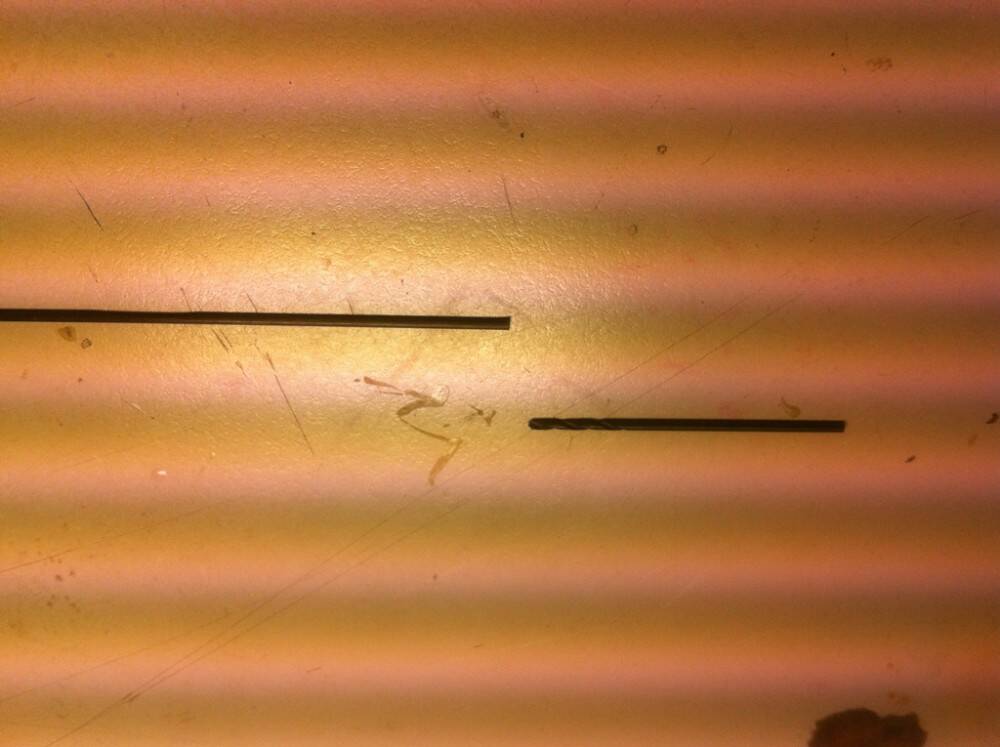

這架實在是不耐摔.輕輕一碰.哇.固定機頭罩的地方斷了.也不知怎麼修.找買零件的地方.
也不知在那.有誰能告知那裏可買到零件. ...
牛大~~
你可以準備1mm鑽頭+1mm碳纖棒(沒屋頂有賣)
1.從左邊沒斷的孔位用1mm直接鑽透至另一邊
2.1mm炭棒裁好長度後穿過,剪兩小段熱縮套左右各套一截,熱縮後在紅圈處點上一點3秒膠就大功告成了

回士官長.lsb1575大.斷得地方是十字限位座.碳纖棒要進去的地方.小小的地方.要黏可能黏不住.
謝謝lsb1575提示.有找到地方了.也因此得之那東東叫十字限位座. 回台南市 bmxnine這辦法不錯.
