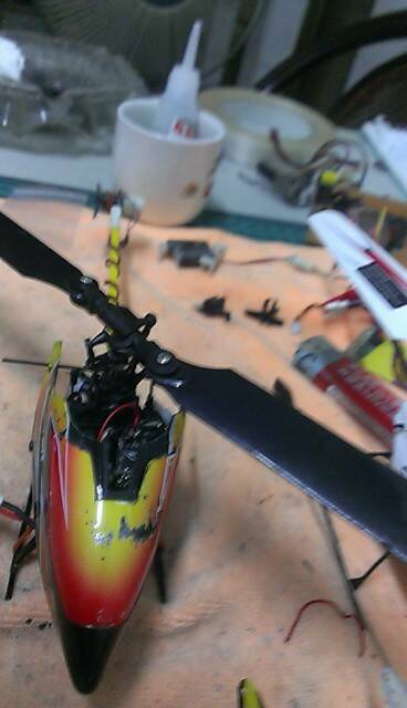

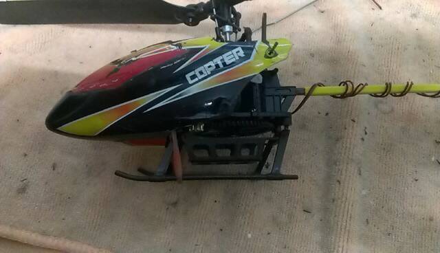

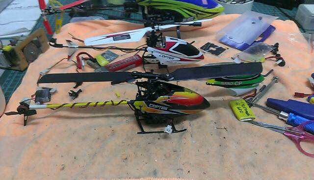

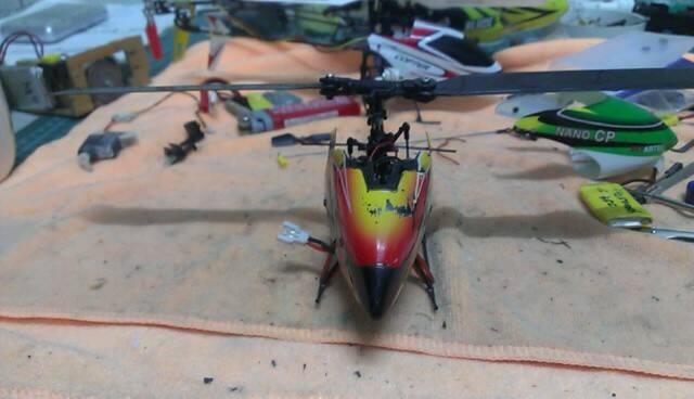

改一下頭罩  猜猜看 不一樣的感覺喔腳架改Minicp重點耐摔

AK大~這是哪台小4動的頭罩~有點面熟呢!!
發表於 2013年1月9日 11:12 PM | 顯示全部樓層
原帖由 lsb1575 於 2013年1月9日 11:07 PM 發表
大大讓你猜阿 猜中送NANO CP             超級大獎
           機身螺絲一顆  運費自負喔   機罩是V911啦
