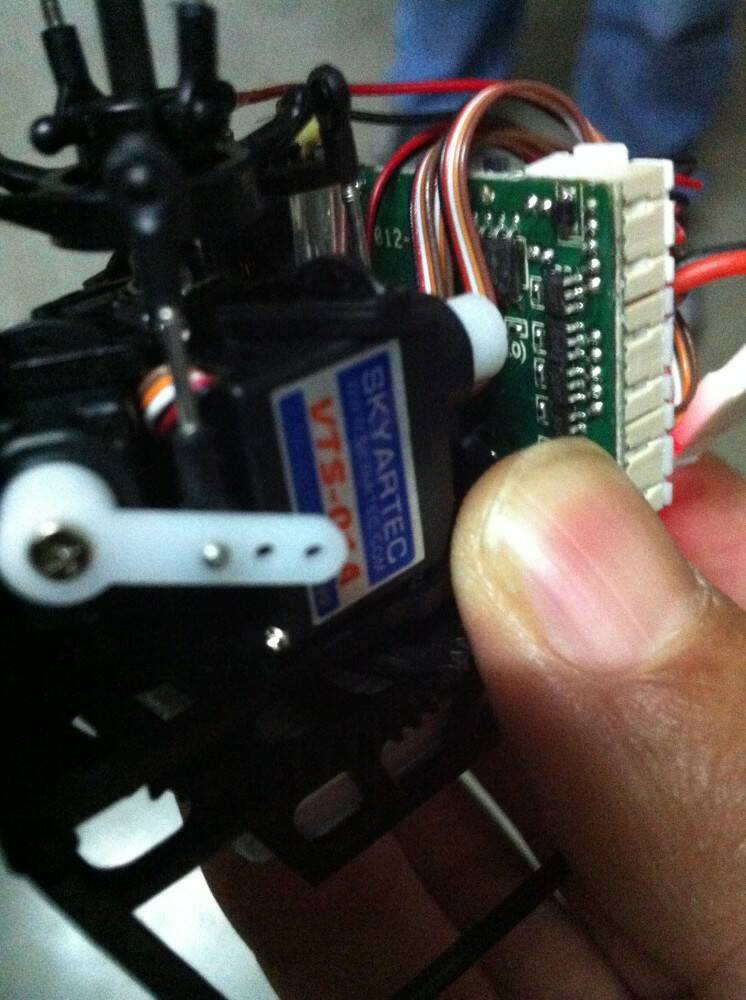

V大你的機子是第一批還是舊版伺服機,舊版的伺服機如摔機多次後比較容易產生伺服機反應異常,建議大大如有時間最好全部換新版白色擺臂的伺服機就沒有此現象!!
更換伺服機步驟
1.將上伺服機固定板3顆螺絲轉出,2顆在主軸旁邊1顆在尾管座上面,拆開上伺服機固定板先用小一字起子將尾管座上的固定板頂出(注意這邊有卡榫要小心取出),再將主軸軸承的固定板往上面傾斜一個角度閃過主軸固定環螺絲
2.將要換掉的伺服機稍微往上推就可取出,然後依循伺服機訊號線位置將機板上的插座取出,
3.換上新伺服機,先將新伺服機的訊號線穿過要走的路線,然後插上插座(要注意線頭顏色位置方向要與插座上的兩個伺服機線一樣喔!!才可以)
4.將新伺服機先卡入機身座的固定孔,再來將上伺服機固定板仔細裝回,要確認3顆伺服機固定耳都有崁入固定板,往下壓緊後將3顆螺絲鎖上
5.你換的是新版伺服機,伺服擺臂孔位要在最內孔位置(最好用尺量一下舊版伺服機與新版伺服機,軸心到孔位距離是否有相同),如孔位距離不一樣會造成3顆伺服機運作角度不一樣,機子一起飛就會嚴重傾斜無法飛行
6.當換好後不要急著試飛先把接收板上感度扭調至2點鐘方向,先在熄火狀態測試3顆伺服機運作是否正常OK!!
7.機子升空測試,記住測試時機子不要飛高先約20~30公分高,確認機子沒偏移動作操控正常,
如有異常馬上降落檢查這樣才不會讓機子有嚴重摔機
混搭新舊版伺服機為不得已情形,建議最好3顆都換新版伺服機比較安全喔!!
PS:如一次換3顆也依樣一顆一顆按順序換,一次只拔一個插座等裝好一顆,再進行下一顆的換裝才不會因伺服機插錯槽而摔機
