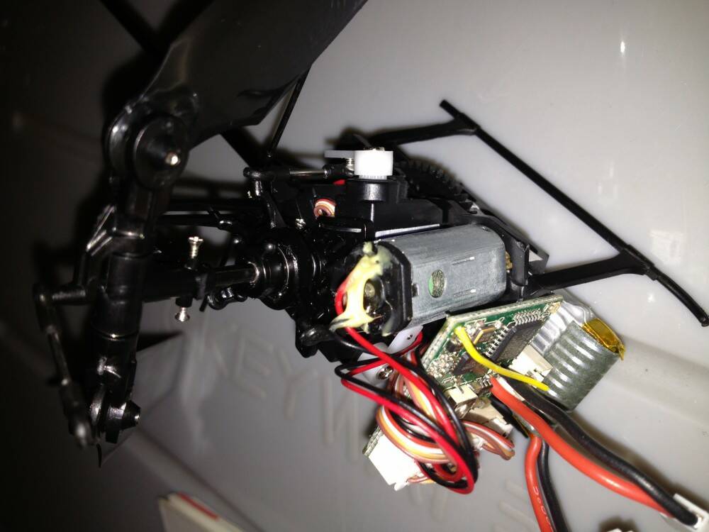

我心買的小綠 主馬達上的電線  不是有黃色的膠嗎
飛地3科電池  那膠溶化了   便透明的  我送修那台不會也
還有馬達變好燙
有大大發生這樣的問題嗎
 樓主| 發表於 2013年1月5日 08:24 PM | 顯示全部樓層
回復 2756樓 286656 的帖子
請問大大3顆電池是連續飛嗎???有刷馬達每次飛完一定要等馬達冷卻了在飛喔!!
如果有等馬達冷卻而飛行時間又不到4分鐘,那馬達可能有問題建議送經銷商處理,如是馬達本身問題應該可以免費更新的!!

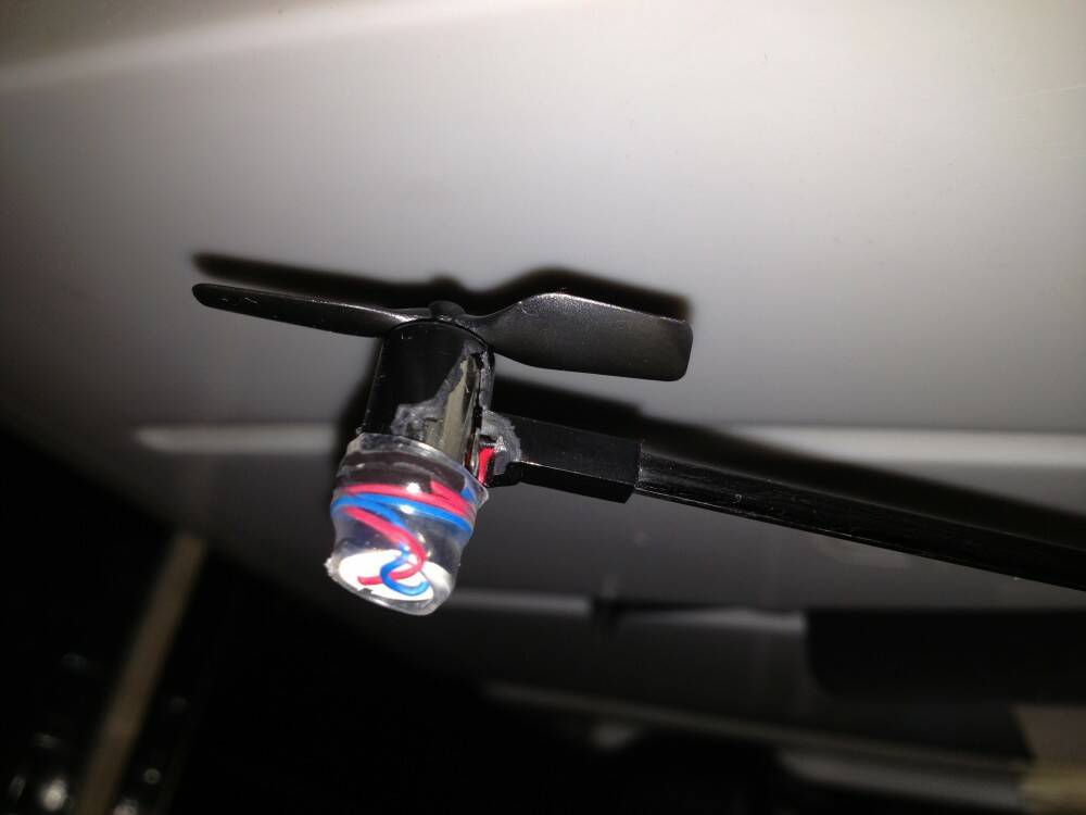

我的NANO CP悲慘人生!下午興沖沖跑去飛歐買了整套外加一顆350mah耐力電池!買回家先充350mah的電池!從下午五點半充到現在(21:00)還在充!打去飛歐!他只回我原廠充電器很爛!叫我再花350NT另外再買個充電器@@由於實在是等不下去了!用原廠電池直接飛!沒想到!!第一次昇空就⋯⋯⋯買單>.<它很穩!但反應好快!我手沒它快@@ image.jpg image.jpg
 樓主| 發表於 2013年1月5日 09:38 PM | 顯示全部樓層
回復 2759樓 mpc2d2022 的帖子
大大新手要用綠燈模式飛才不會那麼靈敏!!請確認燈號模式喔!!
紅燈模式新手是跟不上機子的,原廠充電OK的我如不趕時間,還是喜歡用原廠慢充,效果不會比快充差的!!
其實新手用原廠240mah電池就很夠的啦!!
後面出的拉桿頭已經改比較鬆,所以會拉桿頭會掉是正常,尾馬達座用尼龍束帶綁緊看是否可繼續飛,如不行建議換新的!!
PS:請問大大十字盤球頭有斷掉嗎?十字盤有4顆球頭段一個只要轉90度用另外一組也可以飛的
