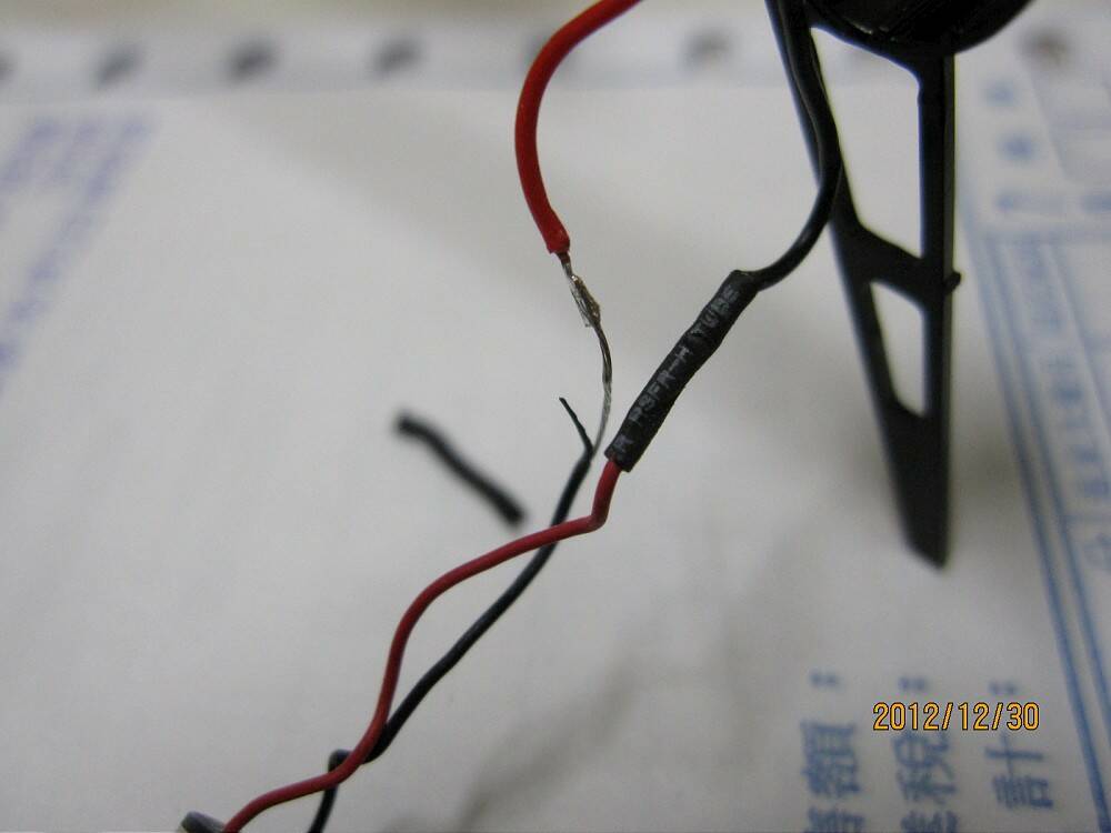

to  lsb1575大,小弟又來跟大大請教問題了。
我把尾馬達拆開後,如大大所說的,電源有紅、黑兩色,且接到馬達上時,紅、黑是對調的,但是小弟現在有個問題,如照片,紅、黑電源相接處是用焊接的,但是有一個黑色的套管,它摸起來軟軟的,這個也是熱縮套管嗎?昨天我去買尾座的熱縮套後,才把尾馬達拆開,沒想到兩條電線對接的地方一樣也有,但這個太細了,它是有特別的料,還是用一般的就可以了?
我這次主要要問的是:馬達與機子的電源接點的這個黑色套管,是特別的規格嗎?我去電料行看,沒有這麼小的耶

發表於 2012年12月30日 10:23 AM | 顯示全部樓層
回復 2621樓 vincent1730 的帖子
黑色套管你要買比你電線粗的,才能放進去電線裡面,我是覺得大一點比較好用,因為我焊接點都會很大一坨@@,你焊接完把黑色套管移到焊接處,在用打火機熱他一下他就會包得緊緊的了!
