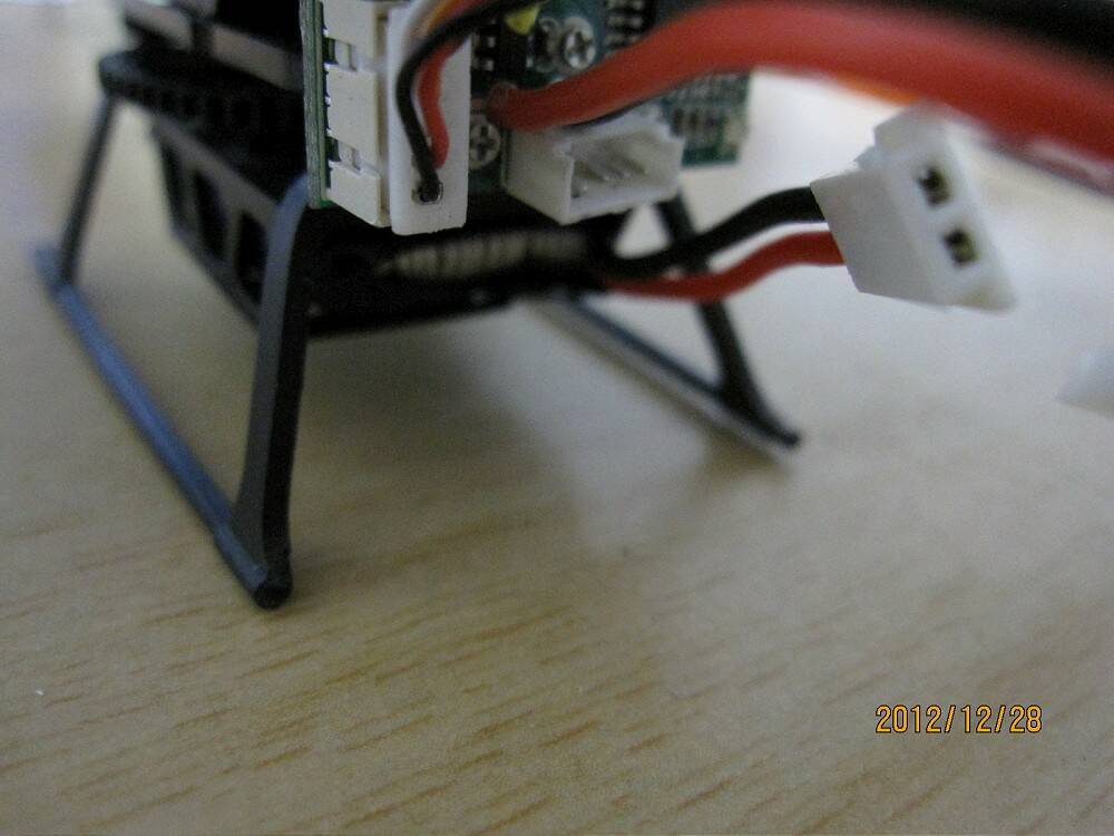

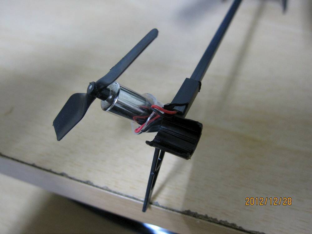

最後,附上機子的照片,還有小弟要請教各位高手大大,如照片上的,我的尾座要更換,我要如何拆?是用力拉就可以拉出來嗎?一定要拆電線重新焊接嗎?好加在,上次有參加活動,有料可以馬上修,可是,我有料,沒修的功夫呀!
我沒有拆過尾座,請大大們教我如何拆裝,請儘量「詳細說明」,小弟真的沒經驗。

嗨,,v大換尾管壹定要拆線喔!你看尾線那兩條紅與黑線是不是有黑的收縮套,就把收縮套給'卡叉'就對了,不過收縮套要自購喔!
[ 本帖最後由 skybmw5668s99 於 2012年12月28日 08:26 PM 編輯 ]
發表於 2012年12月28日 08:34 PM | 顯示全部樓層
不過接回時候要記得紅線要跟黑線(黑對紅)喔,不然紅色接紅色尾馬達會反轉喔,切記,切記,,,!
