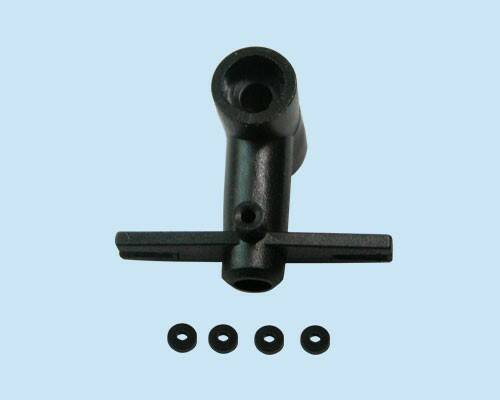

中聯如圖(您的#2)
壓中聯#1,#4,#5不用拆
拆#3(兩邊螺絲)後再拆腳架, 手壓#2及齒輪中心平均施力將中聯壓入
[:#3螺絲鎖入力量夠就好, 不然會鎖裂.腳架拆可用一字起輕撬-同L大在之前的介紹]
硬體調螺距要拆#1, 調#6 (兩根拉桿一起調), 逆時針增加(拉桿增長), 順時針減少(拉桿縮短)
先前所述在控上點1~5直接完全加10上去就等於把十字盤平行上移=>調高拉桿固定點
祝飛行順利, 加油.

V大,看你的影片機子是可以飛起來只是正飛螺距角度不夠,建議你先調整箭頭6的螺距拉桿頭先逆時鐘轉360度(1圈),注意左右兩隻都要調整同圈數(調整完最好用尺量看看兩支長度有沒有一樣長,如用游標卡尺量最好)
然後進行升空試飛看油門大概幾%起飛,這台小綠綠約調在65%~70%機子飛起來穩定性較OK,如感覺油門要推很高機子才起飛表示正螺距還不夠,可再將螺距拉桿頭逆時鐘轉180度(半圈)再做試飛,這裡要注意一點當螺距拉桿調長時如塑膠頭與螺紋配合深度太短,飛行中有可能會造成塑膠頭受力過大噴掉而摔機,當螺距拉桿調到長度極限時就不要再調,此時可將旋翼頭(中聯)兩個螺絲放鬆,往下壓短一點來調整(注意中聯只能直線往下壓,不能用旋轉的方式
用轉動的方法會造成主軸碳纖絲有裂開的情形喔!!)
