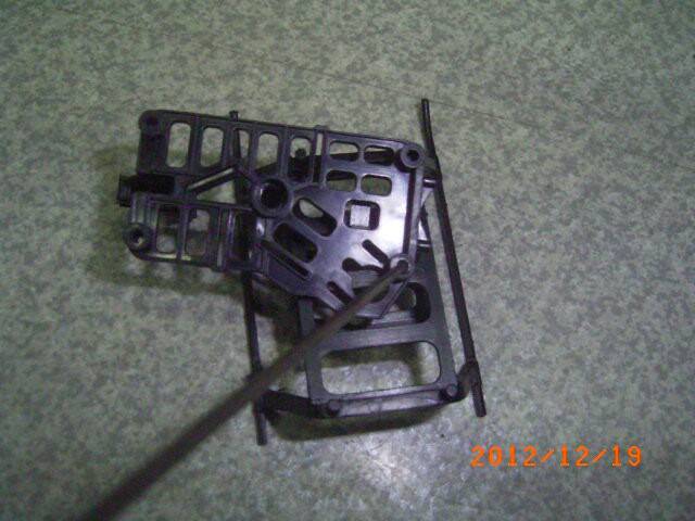

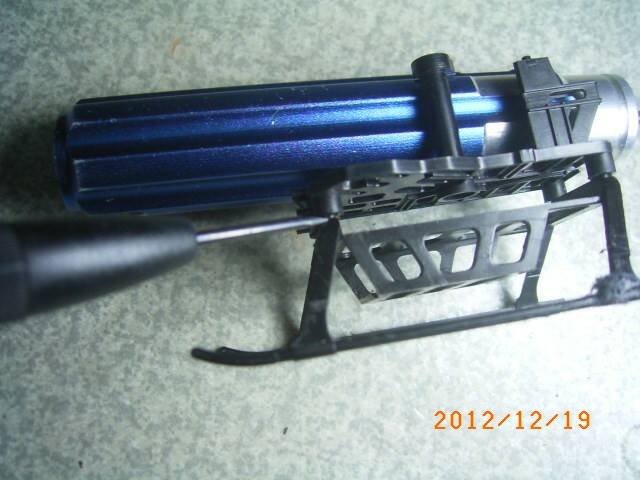

NANO CP 腳架拆解小秘方
[ 本帖最後由 lsb1575 於 2012年12月19日 09:51 PM 編輯 ]
機身與腳架組合前先用小鐵棒沾一點牛油(潤滑油),在機身4個腳架孔位內加一點潤滑油,以後在拆解腳架會比較順. ...
再拆解腳架後方空間較大,可用小鋼尺將腳架卡榫頂出,省力方便不會產生斷掉的情形 ... ... ... ...
前面腳架卡榫空間有限,可用小一字起子把卡榫頂出,但左右邊要一起慢慢將卡榫頂出才不會發生卡榫斷掉的情形 . ...
發表於 2012年12月19日 10:09 PM | 顯示全部樓層
假如卡榫斷在裡面怎麼辦
發表於 2012年12月19日 10:37 PM | 顯示全部樓層
用1mm鑽洞鎖小螺絲取出
