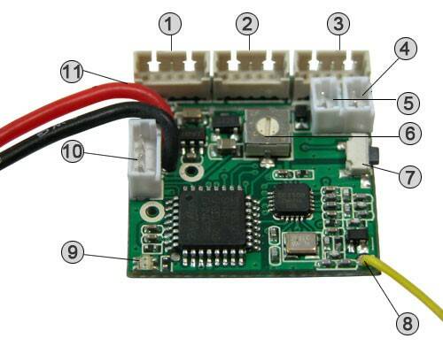

3軸接收板功能解說
1 ---  副翼: 与副翼伺服器连接,输出副翼伺服器控制信号
2 --- 升降: 与升降伺服器连接,输出升降伺服器控制信号
3 --- 螺距: 与螺距伺服器连接,输出螺距伺服器控制信号
4 --- 尾电机:与尾电机连接,输出尾电机控制信号
5 --- 主电机:与主电机连接,输出主电机控制信号
6 --- 副翼/升降感度调节旋钮: 调整副翼/升降陀螺仪感度大小,改变飞行效果
7 --- 按键: 用于对码和更改飞行模式
8 --- 天线
9 --- 指示灯: 指示接收信号状态和飞行模式状态
10 --- 升级接口: 升级备用
11--- 电源线: 与电池连接(3.7V)
注意事项:
1. 所有信号线插头必须按要求正确连接,否则可能会导致无法接收遥控信号,甚至接收器烧坏等严重后果。
2. 对所有调节旋钮进行调节时,必须使用专门配置的调笔,避免调节旋钮损坏。
3. 对码时,直升机必须静止放于水平位置。
4. 开机时应遵循“先开启遥控器,再接通飞机电源”的原则。开启遥控器电源开关后,在10秒钟内接通飞机电源,接收器上指示灯开始慢速闪烁1-3秒钟,表示正在接收信号。不亮表示没接收到信号,需要对码。接收到信号后指示灯快速闪烁,表示陀螺仪在初始化。如果红灯变成长亮,并听到伺服器复位的机械声音,表示接收器已进入工作状态。

能翻中文嗎?
