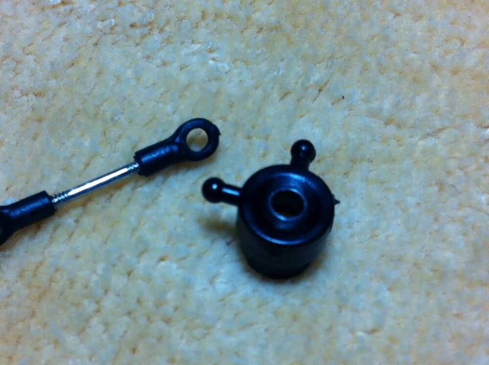

目前因為十字盤摔掛了,停機待料中(零件好難買呀!被搶光了.....Orz)分享一下現況:

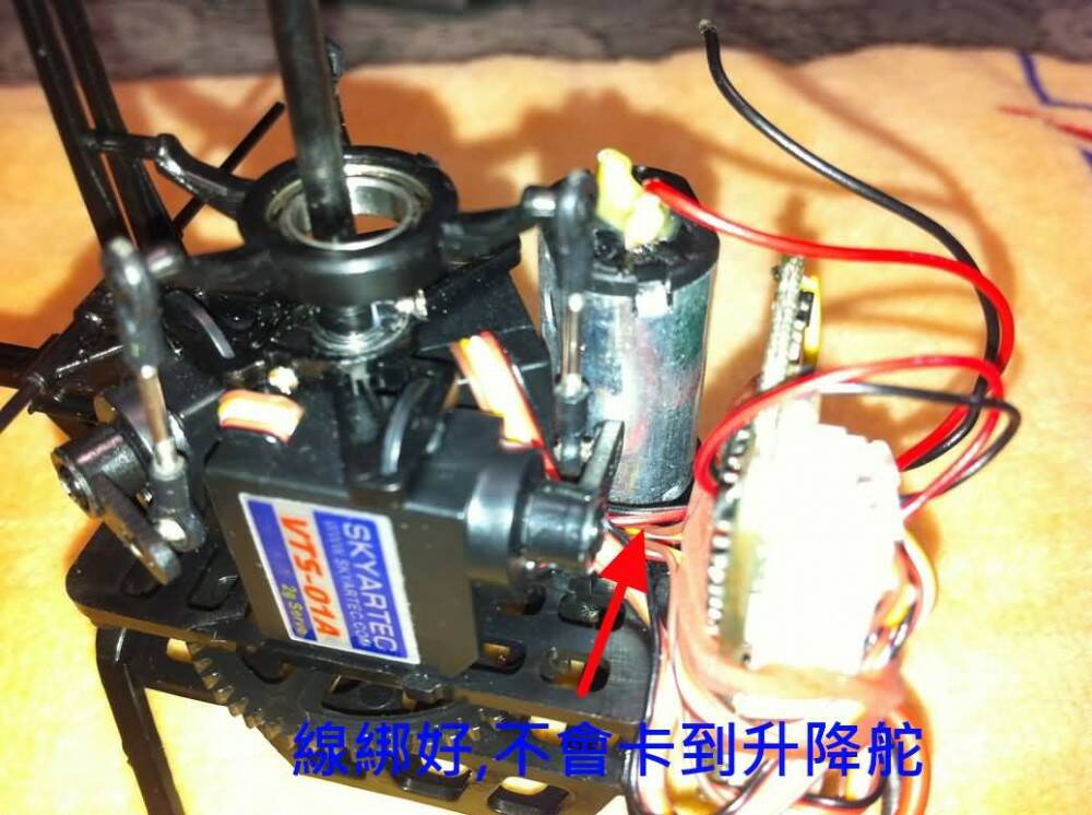

感覺好像沒有很耐摔,我的主槳及槳也都破了, 依照以前mcpx的經驗拉桿每摔必掉,建議其它大大也用縫衣服的線稍微固定一下,以免摔機後拉桿也噴不見
用線將拉桿綁住
用線將拉桿綁住

我這台的拉桿球頭地方都卡好緊,摔機拉桿都不會飛掉,這樣好像反而不好,會不會是因為這樣我的十字盤球頭才一直斷?應該拿牙膏來磨一下比較好!(其實那個上十字盤也還能修啦!只是依時找不到適合的金屬球頭可以鎖進去.........)

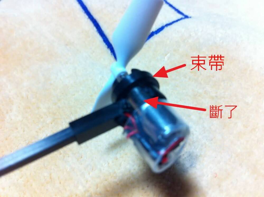

您的相位器是不是斷一邊了呀?這樣能飛嗎 ? pitch 會不會跑???
