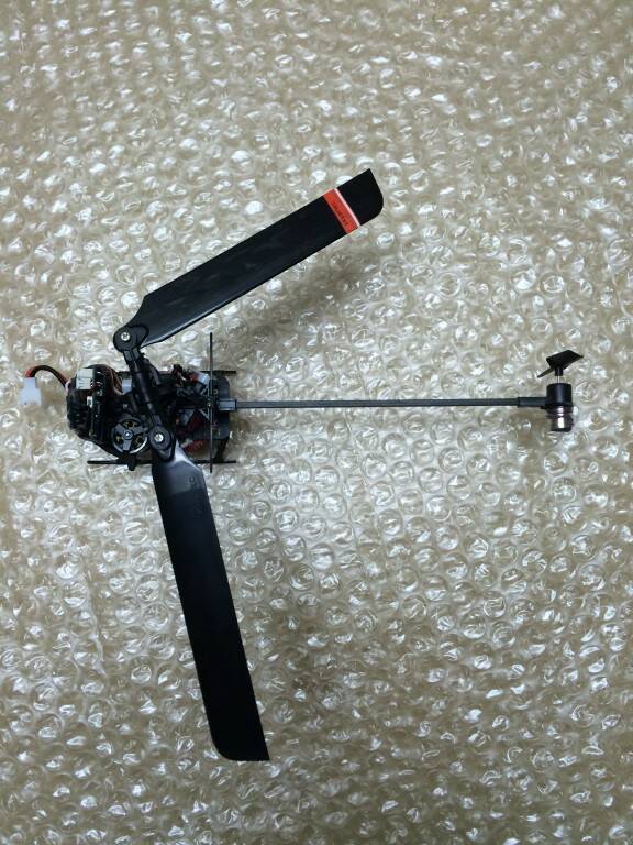

發表於 2015年3月15日 07:27 PM | 顯示全部樓層
請教一下,槳上貼著原廠名字,是為了平衡? 還是是廣告? 可以撕掉嗎 ?
大槳之前沒有貼貼紙 如有疑慮可用小電子秤,秤一下兩支槳看是否有差很多 如是0零點幾克應該沒差別!!  詳情 回復 發表於 2015年4月11日 07:54 PM

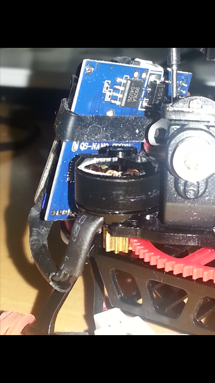

發表於 2015年4月11日 06:54 PM | 顯示全部樓層
各位大大好:
小弟前幾天剛入手一台小紅
請問  我的機頭罩裝入之後
都會干涉到無刷馬達的電線
機頭罩與電線是碰觸在一起的
這樣會有不良影響嗎?  (以下附圖)
馬達線與頭罩碰觸是不影響馬達運轉 只要注意馬達線或頭罩與馬達外殼沒有碰觸即可!!  詳情 回復 發表於 2015年4月11日 07:56 PM
 樓主| 發表於 2015年4月11日 07:54 PM | 顯示全部樓層
jackkuom 發表於 2015年3月15日 07:27 PM
大槳之前沒有貼貼紙
如是0零點幾克應該沒差別!!
 謝謝前輩. 我再量看看. 每天飛,雖有貼紙,倒是不礙事.  詳情 回復 發表於 2015年4月14日 01:30 PM
 樓主| 發表於 2015年4月11日 07:56 PM | 顯示全部樓層
chi7270s 發表於 2015年4月11日 06:54 PM
各位大大好:
小弟前幾天剛入手一台小紅
請問  我的機頭罩裝入之後
馬達線與頭罩碰觸是不影響馬達運轉
感謝lsb1575大大的回覆  詳情 回復 發表於 2015年4月11日 08:06 PM
