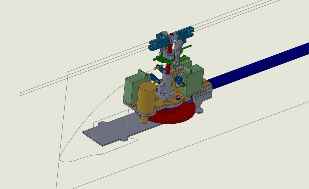

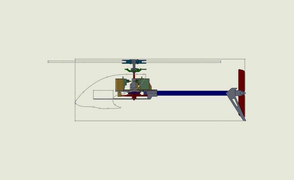

發表於 2014年8月22日 01:52 AM | 顯示全部樓層
本帖最後由 cm767821 於 2014年8月22日 01:03 AM 編輯
大家都在玩多軸空拍.廠家似乎不會出新的電直了......
所以我無聊準備DIY一架120級皮傳版......
本想收一台內衣牌120來參考配置和尺寸看看,無奈一直沒機會.就只能憑感覺設計了.目前可能採用3MM主軸好搭配250級齒盤(單向).
2MM橫軸.因沒實際舵機尺寸只有網上查尋規格,可能會造成很大誤差,還有排列方式如一般常用的(調整了數十種這一種還是最簡單).
電控用X303V或流行的K8都可,因持續設計中改良中,若有那位大大看見此篇可給小弟一些建議,那小弟我感激不盡....

  發表於 2014年8月22日 09:49 AM
cm大 設計越來越讚了!! 你是要設計120級2S皮帶傳動嗎? 超期待!!  詳情 回復 發表於 2014年8月22日 09:38 AM
