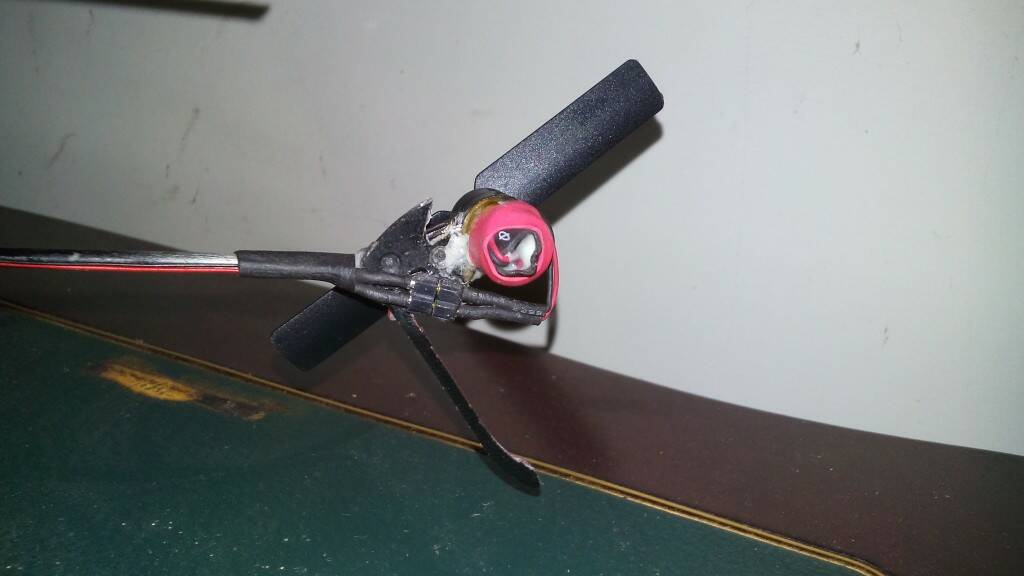

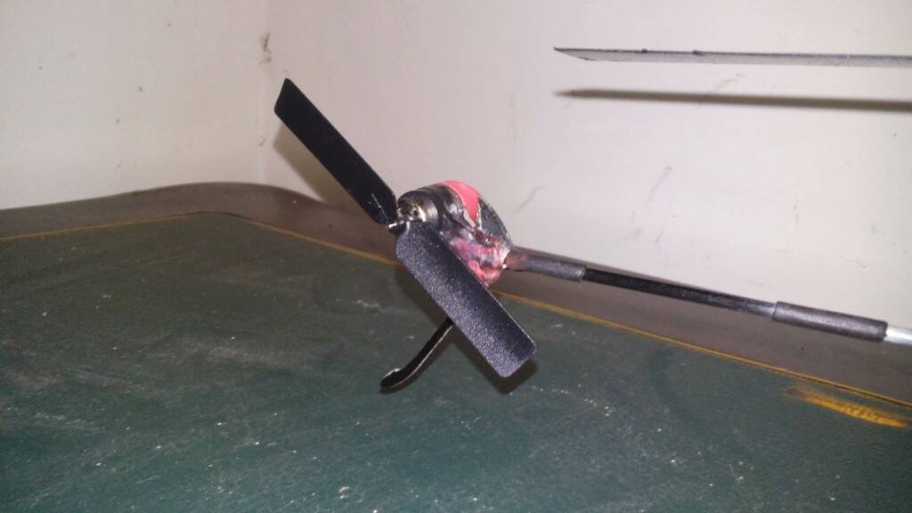

發表於 2014年4月28日 05:43 PM | 顯示全部樓層
本帖最後由 dragonhk 於 2014年4月28日 05:48 PM 編輯
真的鎖不住,就上8.5mm尾馬達,spin的主無刷馬達都鎖的住,另外7mm尾馬達好像有出加長型(20mm)可以試試看!
8.5mm
8.5mm
 樓主| 發表於 2014年4月28日 05:49 PM | 顯示全部樓層
dragonhk 發表於 2014年4月28日 05:43 PM
謝謝大大分享!!
請問你的尾槳直徑是多大(長度)?
發表於 2014年4月28日 05:56 PM | 顯示全部樓層
本帖最後由 dragonhk 於 2014年4月28日 06:12 PM 編輯
lsb1575 發表於 2014年4月28日 05:49 PM
謝謝大大分享!!
請問你的尾槳直徑是多大(長度)?
報告L大剛剛量一下尾槳將近7cm,小弟會用是因為他耐摔,槳面偏軟 不建議高手使用!
 樓主| 發表於 2014年4月28日 06:08 PM | 顯示全部樓層
dragonhk 發表於 2014年4月28日 05:56 PM
報告L大剛剛量一下尾槳將近7cm,小弟會用是因為他耐摔,不過不建議高手使用!
收到了解!!謝謝!!
