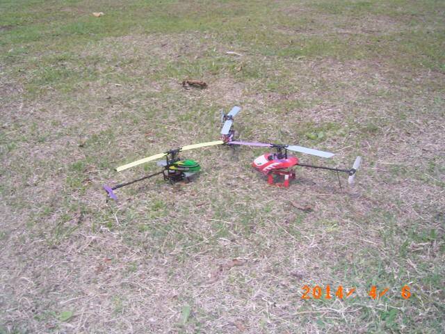

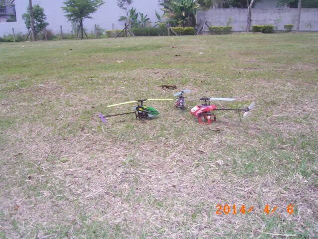

 樓主| 發表於 2014年4月6日 01:52 PM | 顯示全部樓層
WASP NANO CP 3劍客今天依舊一起出勤
不過今天側風比昨天大一點點
但還不至於對小機子飛行影響太大
哈~依樣給他翻下去
最爽的是給他測試新動作連續2個前滾翻
試飛約6次都成功
今天10趟飛行有一台救機失敗戰損一支螺距拉桿(球頭扣拉出)與尾馬達座損傷但還堪用
真的越翻越爽!!
今天練習前3劍客說要開小組會議討論一下飛行科目與順序
