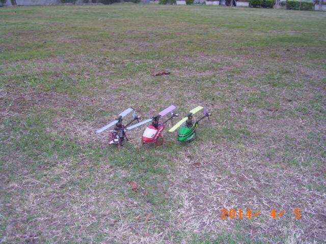

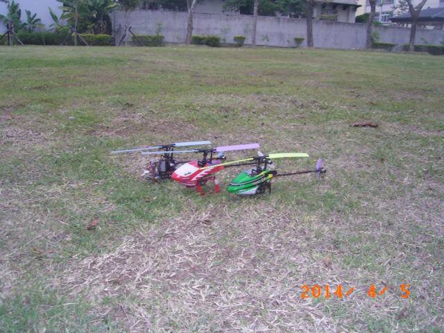

 樓主| 發表於 2014年4月5日 12:28 PM | 顯示全部樓層
本帖最後由 lsb1575 於 2014年4月5日 12:29 PM 編輯
今天也是練飛的好天氣
到平常練習的綠地發現剛割完草不久
練習前先拍個WASP NANO CP 3劍客合照
照樣來個10顆電池大亂鬥
哈哈~有幾次救機來不及切熄火讓他降落
3台機子全都無損完成今天練習科目
WASP NANO CP 3劍客
WASP NANO CP 3劍客
