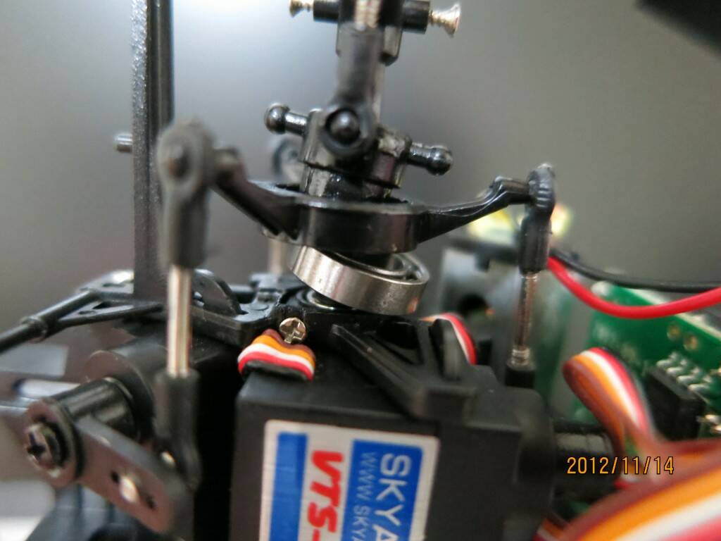

發表於 2014年3月22日 01:35 AM | 顯示全部樓層
lsb1575 大:
小弟想請教一下,這個傳動軸承的地方容易鬆脫的話,要用什麼膠補強?現在還沒飛就會脫離了!
 樓主| 發表於 2014年3月22日 09:31 AM | 顯示全部樓層
本帖最後由 lsb1575 於 2014年3月22日 09:36 AM 編輯
vincent1730 發表於 2014年3月22日 01:35 AM
lsb1575 大:
V大
哇~V大你機子上伺服機還是第一批的,已經一年半了呢!!
你的十字盤是第一批早期的,比較容易脫落
而你已使用太久中間塑膠也有磨損,所以很輕易就脫落
後來出的十字盤已經有改良了,就算摔機也不會脫離
建議換個新的十字盤飛起來比較OK
如還想修把十字盤拆下,十字盤中間塑膠布分與軸承孔
用去漬油擦乾淨後,在與軸承孔配合的塑膠部分塗上缺氧膠
然後押入軸承孔靜放一晚才裝回機子
但使用一段時間或摔機還是有脫落的可能
還是換個後來出的十字盤真的就不會脫落
