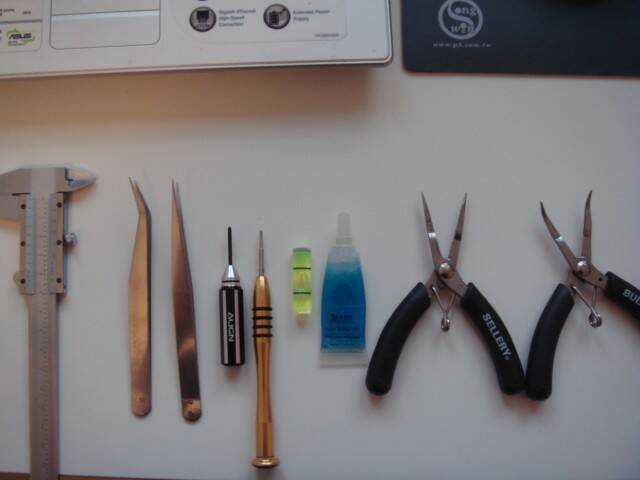

調機!設定!
今天終於有時間可以調機了!一早起來調機!調好下午去飛!還不錯!也可3D!下次帶相機+腳架!在PO影片!
由於拿到機子對頻完後,3顆伺服機的擺臂位子差很多!十字盤也沒有水平!歪一邊....趕著出貨吧!
遙控器設定(我個人僅供參考):先把微調紐全部 歸 0
GAIN:NOR=15%   IDLE=15%
D/R=1=40% 2=40% 4=50%......喜歡動作大一點,可以設定高一些!
EXP= -15%    2= -15%  4= -15%....搖桿的反應 快慢
(TH)
      NOR=0   43  75  87  100
       IDLE=100  90  85  90  100
(PIT)
       NOR=35   42  52  62  70
       IDLE=20  35  45  55 70
調機方式:僅供參考!
注意:
這台機子調機方式和正常的不一樣,很特別!
請勿開IDLE 油門推到一半去裝擺臂水平!
這樣沒有用的!擺臂位子會跑掉!

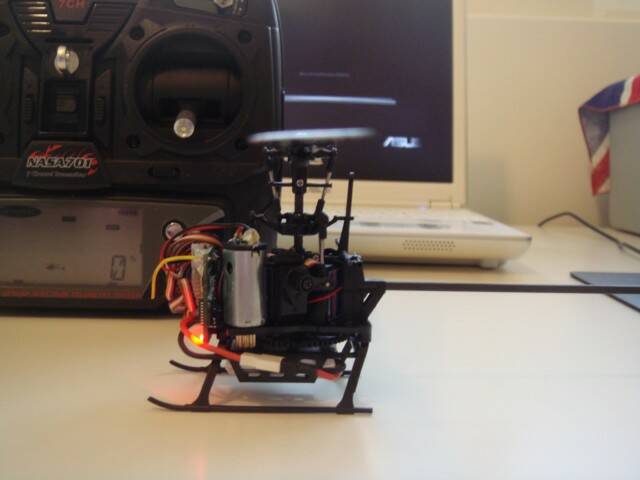

步驟一:拆下3個擺臂!和5個拉桿!
步驟二:調整拉桿長度
             3個伺服機拉桿長度約2.2cm...(參考每人不同)
             2個PIT拉桿約2.2CM...(參考每人不同)
步驟三:開啟遙控器並切下左邊hold開關!機子接上電池等待對頻

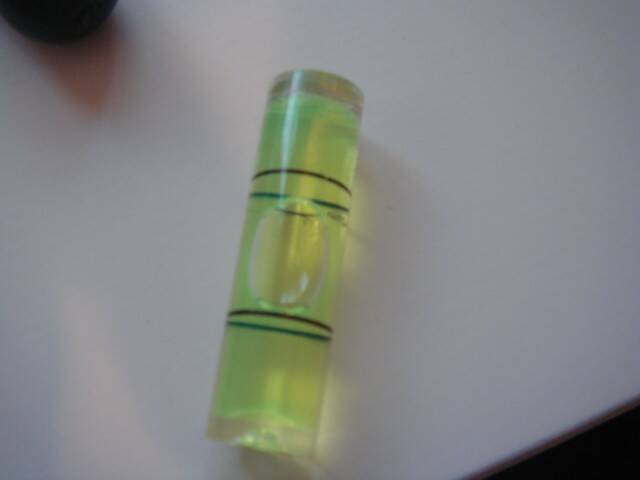

步驟四:對頻完畢後一樣hold開關,右手邊FLIGHT 在 NOR位子上,機子放在桌上小心翼翼的將3個擺臂"盡量"裝水平,注意不可以將機子拿在手上!舵機會動會修正!所以步驟一定要在桌子上(水平)處完成這個動作!
步驟五:裝上3個伺服機拉桿!檢查十字盤有沒有水平!原則上只需要調整其中1~2根拉桿就可以了!大概轉2圈到3圈!因為舵機一定會有1~2顆沒有辦法將擺臂完全水平的關係!重點是要把十字盤調到水平!

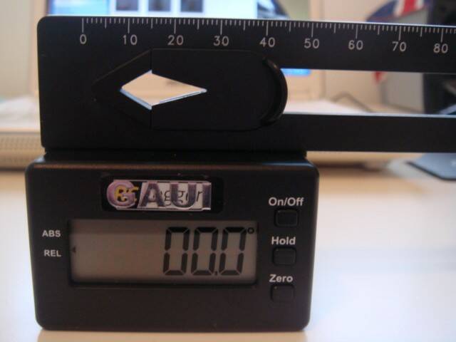

步驟六:一樣hold開關,右手邊FLIGHT 在 IDLE位子上!將遙控器油門(PIT)推到中間位子,看看2根pit拉桿需要調整多少長度,才會=0度!
偷偷告訴你!其實PIT抓0度可以從T頭去調整!T頭不一定要裝到底!只要旁邊兩根螺絲鎖的到主軸就可以了!
基本上調機就完成了!
NOR:-3度        +5度  +10     <<<<我自己
IDLE: -10度    0度    +10度 <<<<我自己
