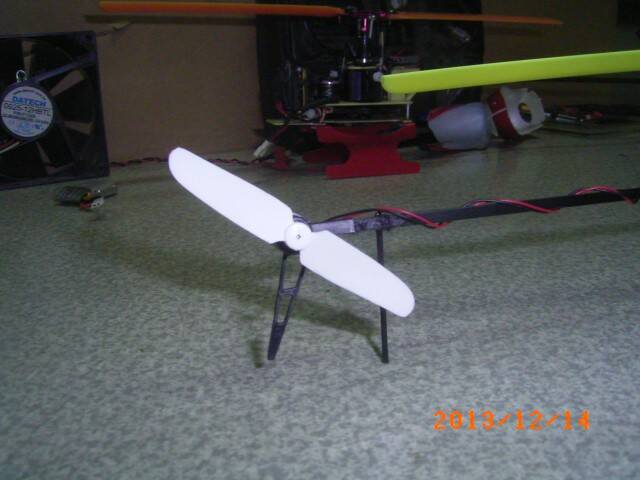

之前本打算買給WASP 130 CP 用65mm改裝用尾槳
結果拿到手比我目前使用的82mm槳小太多而放棄
哈~把它拿來裝在無刷小紅
耶~鎖尾效果比原廠槳更棒
大油門直上直下完全不跑尾鎖的相當好
但因螺距方向與原廠槳相反,必須將尾馬達電源線正負極對調,改變馬達轉動方向才能用
125mm長尾管+65mm改裝用槳=鎖尾超棒
而且尾馬達溫度也沒升高~讚!!
有興趣的飛友可試試
不過賣價高了一點60
可到網拍買!!
65mm改裝用大尾槳
65mm改裝用大尾槳
