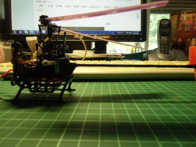

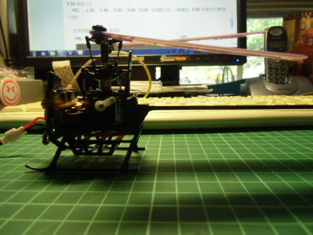

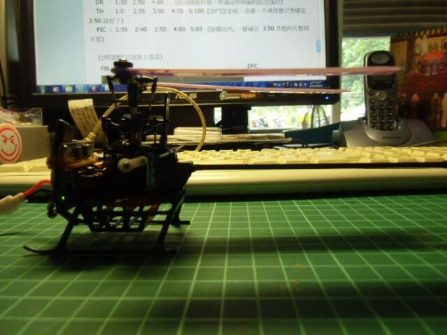

樓主--請問
100趴時槳夾 約4度---飛不起來.十字盤已調水平.上拉竿也差不多長..請問再來要如何調.......
遙控器上的設定
    DR  : 1:50   2:50    4:60
    TH   :  1:0     2:25    3:50    4:75   5:100
    PIC  :  1:35    2:40    3:50    4:60   5:65
油門0趴時槳夾 約20度
油門100趴時槳夾 約4度
 樓主| 發表於 2013年10月13日 11:42 AM | 顯示全部樓層
mond393 發表於 2013年10月13日 11:19 AM
樓主--請問
100趴時槳夾 約4度---飛不起來.十字盤與水平.上拉竿也差不多長..請問再來要如何調.......
大大你好
你機子大槳螺負螺距角度過大,正螺距角度不足所以機子飛不起來或飛不高
第2張油門搖桿中間50%ID螺距0度角度不對,依照片看你兩支螺距拉桿要同步調長
至於要調幾圈要看你實際機子兩隻大槳角度差而定,要調到兩隻大槳從側面看起來要同一平面
依你照片看兩支螺距拉桿最少要同步調長2圈或以上
數據沒問題只調整兩支螺距拉桿就可以!!
如有問題在上來討論!!
