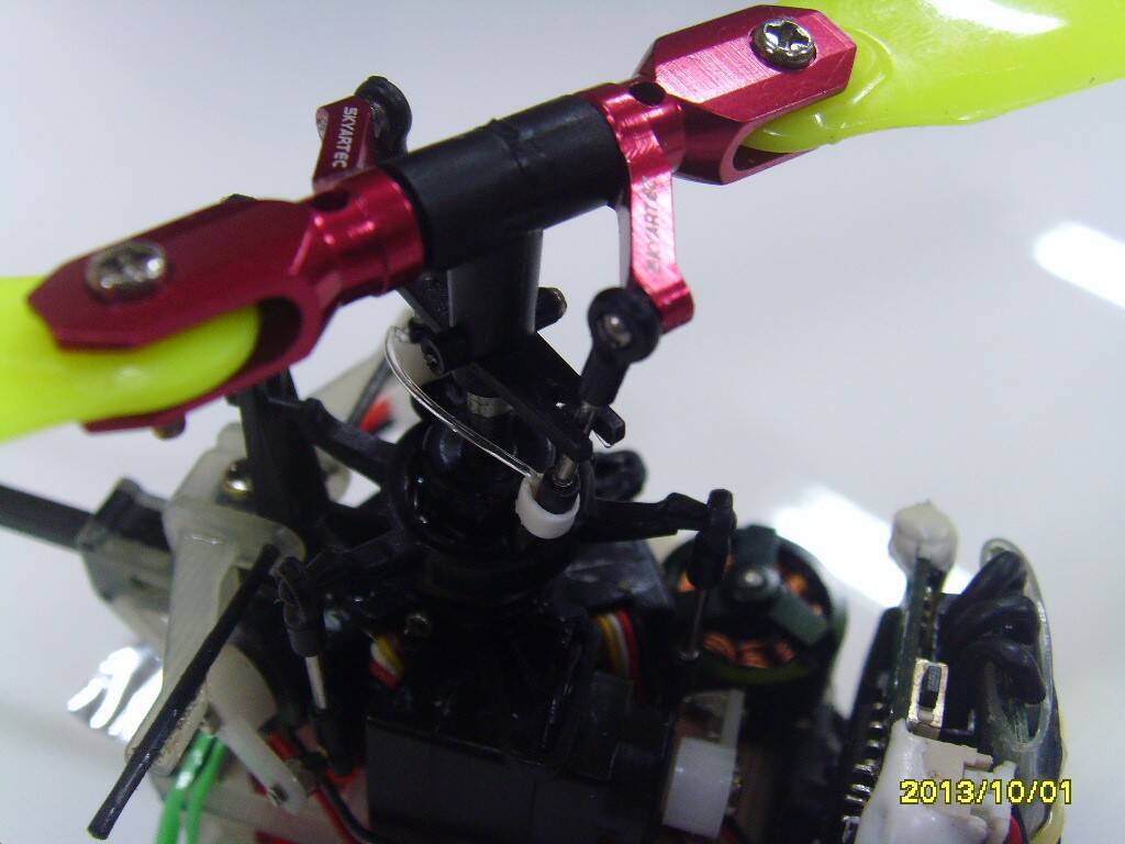

個人建議還是先用塑膠的做練習
等飛熟了會4面停旋再換鋁槳組與中聯(旋翼頭)
兩支螺距拉桿用細魚線綁起來
這樣就比較不會噴到找不道
不好綁可以一樣在釣具店買最小號0行圈
綁住兩個圈圈套進去螺距拉桿就可以了
小弟有點看不懂~~
兩個圈圈套進去螺距拉桿就不會飛出去了嗎??
這樣魚線不會卡到拉桿嗎?? 變成卡卡的~!!!!
有照片可供參考嗎??

發表於 2013年10月8日 09:19 PM | 顯示全部樓層
本帖最後由 cat044 於 2013年10月8日 09:59 PM 編輯
借一下CM大大的圖
綁法如下--不會有轉動干涉問題--拉桿噴了也還會連著
差別我是用兩個0型小橡膠圈套拉桿--CM大是裁PVC管
裁小用來綁線套拉桿---PVC管那個去美術社都買得到
