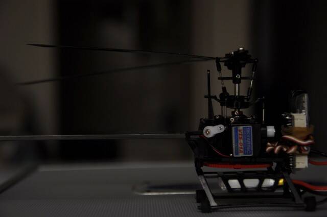

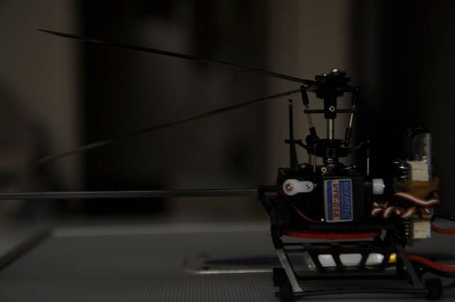

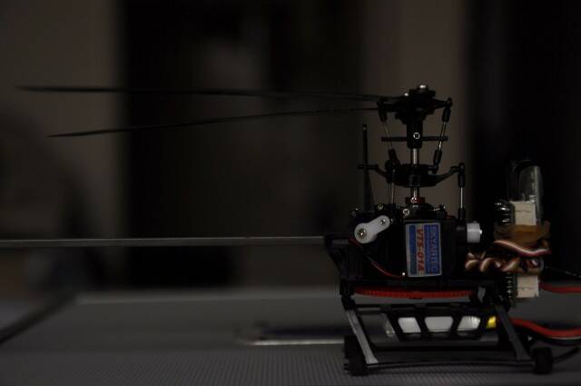

學長請問-為何旋翼不對飛不起來
請問還要調哪裡
參考WASP NANO CP 調機心得
http://www.rctw.net/thread-273329-1-1.html
已調好下面參數
圖旋翼第1張油門0
圖旋翼第2張油門50
圖旋翼第2張油門100
伺服機動作量: 1:50   2:50    4:60      (伺服機動作量,建議依照原廠的設定就好)
TH : 1:0 2:25 3:50 4:75 5:100 (油門設定成一直線,不過其實只要確定 3:50 就好了)
PIC : 1:35 2:40 3:50 4:60 5:65 (旋翼攻角, 一樣確定 3:50 其他的先暫時不管)

 樓主| 發表於 2013年10月6日 01:55 PM | 顯示全部樓層
mond393 發表於 2013年10月6日 01:04 PM
學長請問-為何旋翼不對飛不起來
請問還要調哪裡
參考WASP NANO CP 調機心得
m大
直升機是靠大槳角度與主軸轉速來產生浮力
如機子大槳正螺距(往下吹風)角度不足
就無法產生相對浮力所以當他不足時機子就無法起飛,或即使油門推到100機子也飛不高
還有一點要釐清的油門搖桿50%中間位置,不是指油門數據中間值50%
例如我使用的數據正飛油門曲線0.25.55.80.100 正飛螺距曲線25.35.45.55.65
你看我的數據中間值都不是50% 但控油門搖桿推至中間位置50%,切ID兩隻大槳一樣是0度
我不是說你的數據錯誤,而是ID油門搖桿50%跟數據中間50%搞混!!
一你照片2如是油門搖桿中間50%位置
兩隻大槳從側面平視是不能有角度,從照片2看ID螺距中立點角度不對,正螺距太小負螺距過大
只要調整兩支螺距拉桿長度就可以,但要調幾圈要看你機子實際差多少
調整時注意兩支螺距拉桿要同步調整,不能只調單一支螺距拉桿,例如一支調長1圈另一支也要調長一圈,這樣一圈一圈慢慢調,調到兩支大槳從側面看起來重疊沒角度就可以,調整完兩支螺距拉桿一定要同長度
然後切回正飛模式油門推到最低,進行試飛!!
