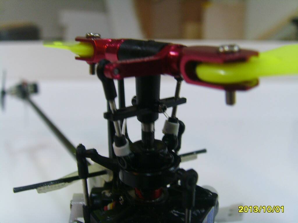

胡搞瞎搞之小紅大槳夾................
準備材料有贈品金屬槳夾一套,軸承6顆,舊式金屬球頭2顆(新版過長).
各人因原廠贈品DFC金屬槳夾使用不習慣,故一直收藏著沒使用.今日手賤拿來改造成一般槳夾使用.
因中聯加橫軸墊圈會使橫軸固定後太緊,就改用軸承替代.改裝後橫軸有一點鬆,在意的化可磨短橫軸約0.3mm就剛好.
然後把dfc連桿拆除換上球頭即可(要加防鬆膠,因球頭粉鬆)
目前使用起來就跟一般塑膠槳夾沒區別,調整方式也相同,各位大大也可按此帖服用,還不錯玩........
