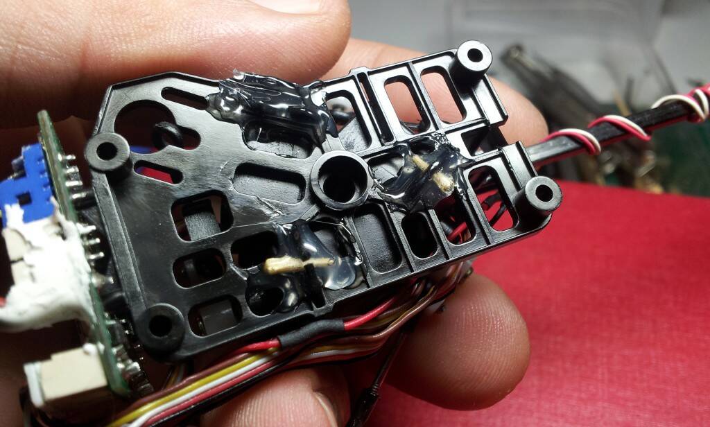

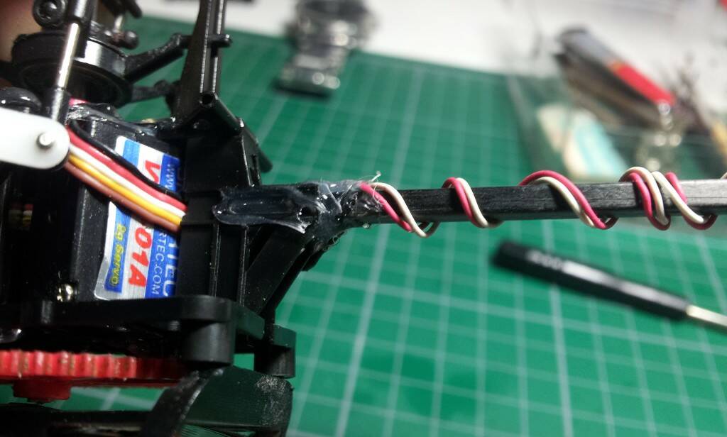

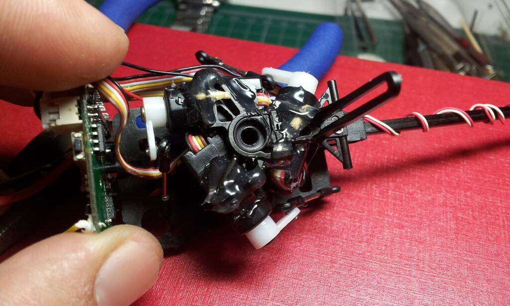

是聽說原廠尾馬蠻耐操的。且轉速高所尾不錯用。我是摔壞後就換粉紅豹尾馬了。因為買另件時都會叫其他一些里里扣扣的東西所以省運費情況下都叫同一家零件。我控數值全部原廠目前尾部不會抖。以前抖過怎麼處理忘記了。另外這台機身加強一下會好飛很多。尾管接機身處上熱溶膠。3顆伺服器上下耳朵剪一小段牙籤塞入。再上熱溶膠。注意下面3個上薄薄就好不要影響齒盤轉動。主軸一定要換金屬件省下很多怪問題。無刷碳刷都一樣。pit部分開id模式 油門推50%把槳折成ㄈ字型若兩槳平行成一直線就ok了。把兩槳拉直成一直線時角度是0度就是平行於桌面的意思。這些把握到基本上這機子就沒什麼問題了。另我尾垂直翼摔斷後拿牙籤斜綁在尾管上 使用縫衣線加快乾固定後到現在沒壞過。
