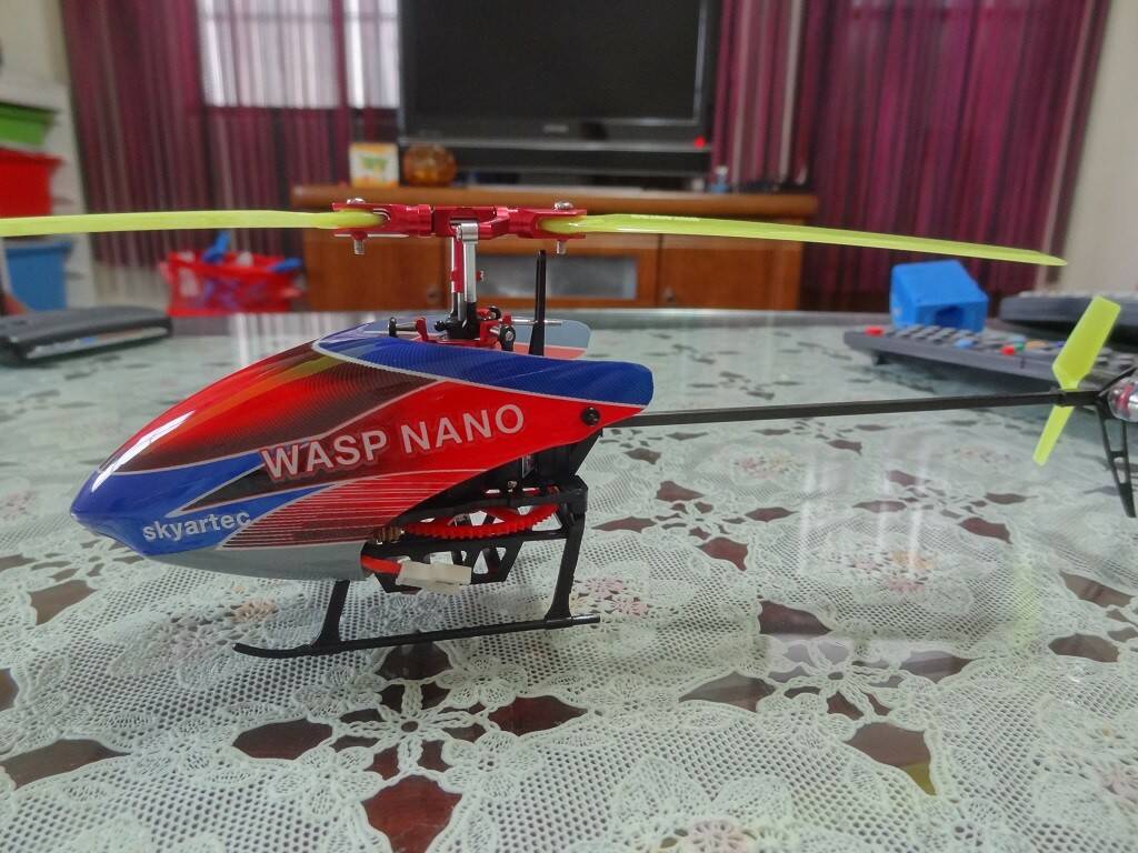

無刷小紅變身
無刷主板會有瞬間斷電在對到頻的狀況,交叉測試後確定是主板的問題送修中,先拿以前碳刷版裝上繼續練停懸...

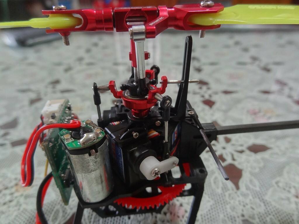

無刷主板會有瞬間斷電在對到頻的狀況,交叉測試後確定是主板的問題送修中,先拿以前碳刷版裝上 ...
f大
哇~你的小紅真得很漂亮,連十字盤都是紅色!!
我的一台無刷小紅前些也發生斷頻現象,檢查一下是無刷電變(電調)
電池插頭電變上的焊接點已有斷線,重新焊接後就正常了
期盼你的無刷機板早日維修回來,繼續爽噴小紅!!

請問這10字盤哪裡買得到
