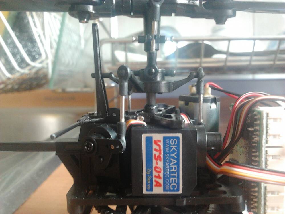

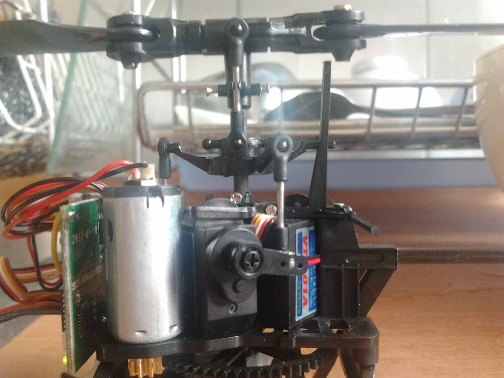

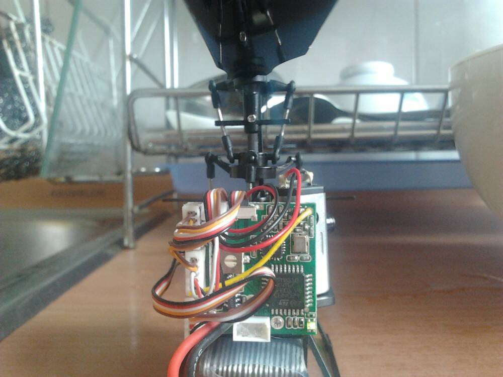

lsb1575大大~
你好~我拍好了! 這是通電後的照片~
遙控器方面都沒動到 也沒調整到 就光光機子放平通電後照的
各個角度的特寫~幫忙看看有沒有問題? 我還是覺得有點偏左><

隱大您好:
請問這是Gear向下, FMode向下, 油門置中的狀態嗎??
若是, 個人是覺得還十字盤還OK耶...
螺距看不出來, 兩個主翼疊起來後尾端約差多少mm??
剛往前翻了一下您的發帖, 約65%起飛, 螺距應OK, 真的還算蠻正常的.
我9月份才踏入6ch這個坑, 玩了一個Week機子才飛的離地面.
9月去天X拿貨時不知天高地厚的跟那兒的先生說v911飛的還算OK,要買六動的回家試試.
那位先生當場也試了Mini的停懸, 機子很穩, 很客氣的跟我說打舵要小一些, 回家一試才知道這個坑真的很深...
