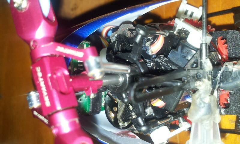

頭罩固定做有虛位我用快乾黏死震動就不見了至於尾波箱一樣抖改不了,照片中前後方向伺服機每次摔每次都跳出來,現在考慮是不是在買一台有刷板回來換無刷上去還是買整體零件哪個比較划算呢?
 樓主| 發表於 2013年8月13日 09:16 AM | 顯示全部樓層
X02845 發表於 2013年8月13日 02:05 AM
頭罩固定做有虛位我用快乾黏死震動就不見了至於尾波箱一樣抖改不了,照片中前後方向伺服機每次摔每次都跳出 ...
X大
你的機身尾管固定座
可能已經有擴孔虛位
或是固定座底部已經有搖晃的情形
你用熱融膠把外部包起來
反而不容易發現內部是否有虛位產生
只要把機身與腳架換掉重新組裝
頂多花個110元很便宜的!!
發表於 2013年8月13日 10:10 AM 來自手機 | 顯示全部樓層
lsb1575 發表於 2013年8月13日 09:16 AM
X大
你的機身尾管固定座
可能已經有擴孔虛位
L 大不懂你說哪地方怎包
 樓主| 發表於 2013年8月13日 10:29 AM | 顯示全部樓層
X02845 發表於 2013年8月13日 10:10 AM
L 大不懂你說哪地方怎包
我是指你把機身尾管固定座外面用熱融膠
整個黏起來反而不好
因為這如尾管與尾管座有鬆動從外面跟本無法查覺
如真要補強建議用玻纖版用快乾黏住

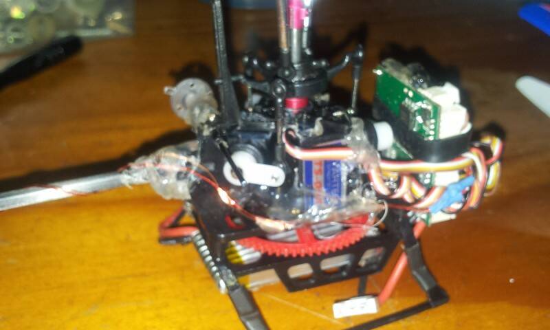

以下是我幫朋友機子重整+補強照片供你參考!!

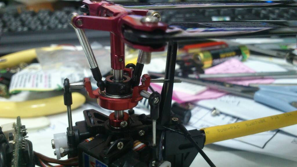

發表於 2013年8月13日 11:12 AM | 顯示全部樓層
DSC_0071.jpg DFC加上新十字盤,目前只會停旋中..試飛的時候有遇過幾次突然no控狀況,機子直接撞牆摔下來搞掛一個十字盤,之後改回塑膠板就一直沒有發生過了,還不確定是因為改上dfc造成的還是因為干擾造成的..還在持續測試看看會不會有相同的狀況出現
