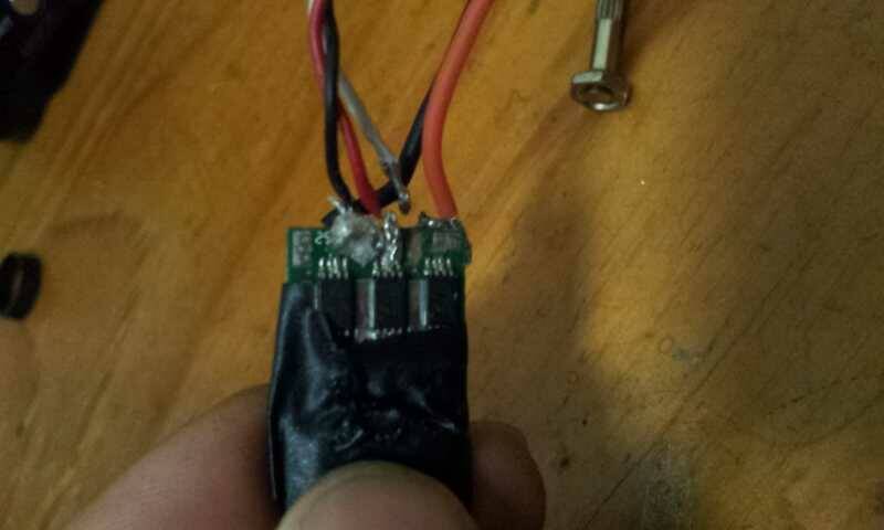

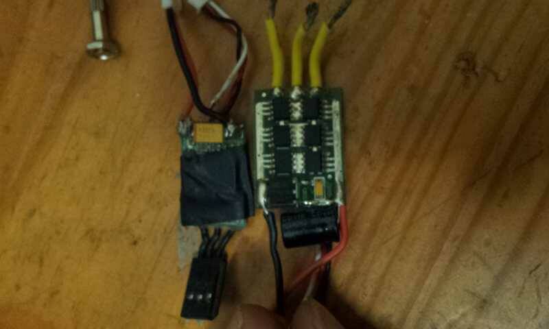

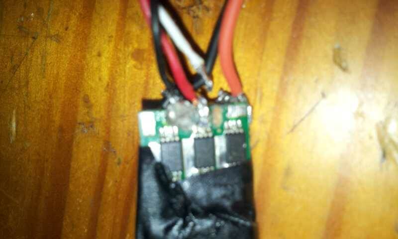

發表於 2013年7月31日 04:11 PM 來自手機 | 顯示全部樓層
lsb1575 發表於 2013年7月31日 02:35 PM
X大
你的正負螺距角度調整可能沒正確
還有D/R值的設定要加大會比較好翻
電變壞了沒機會焊焊點不見了
