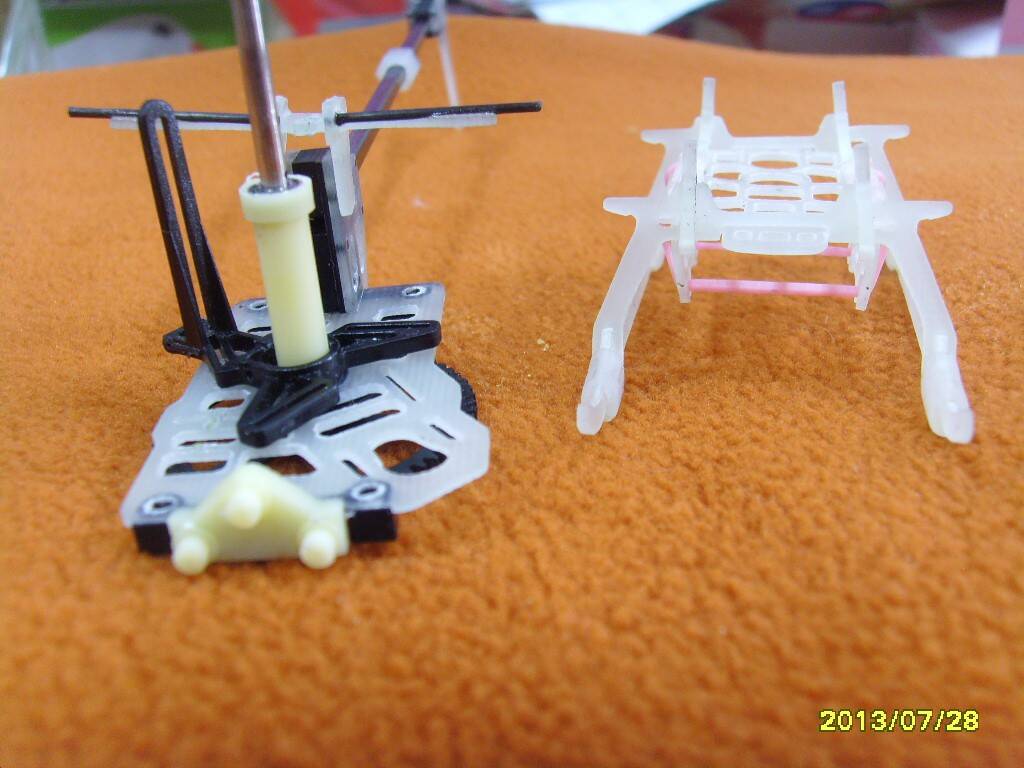

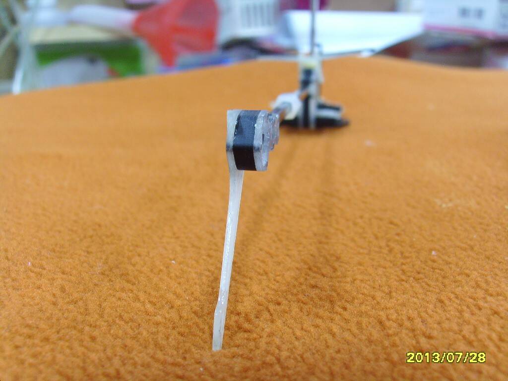

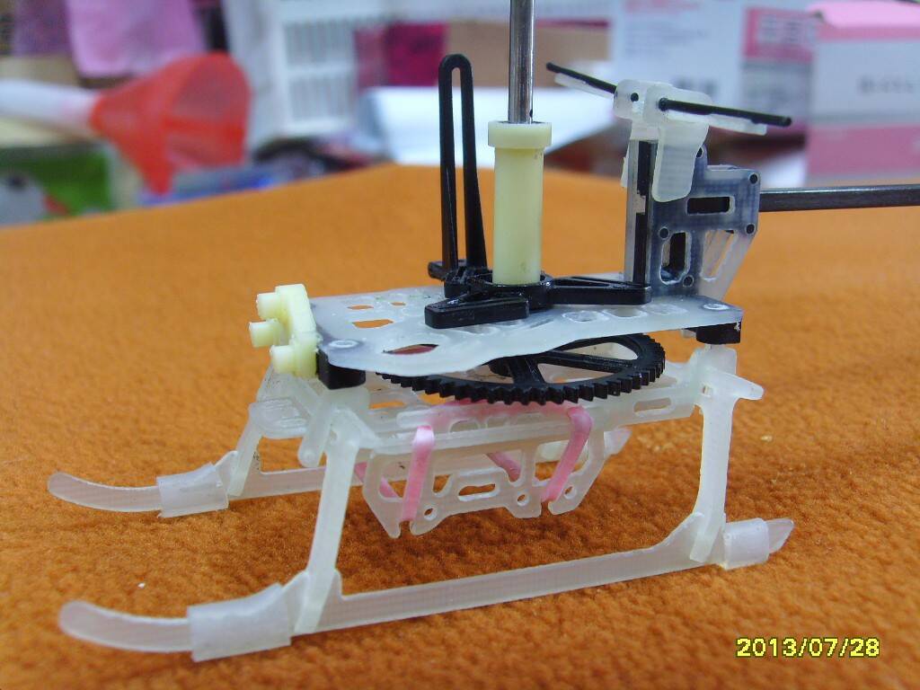

全機玻纖版已經完成了,除了伺服機固定外.
因跟原場廠尺寸相同,所以也可用原廠腳架.
看圖...............

CM大
一張照片怎麼夠啦!!
機身也沒特寫
側面照也沒有??
