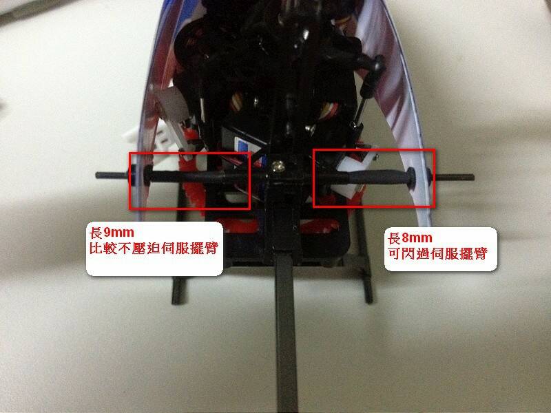

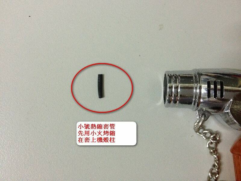

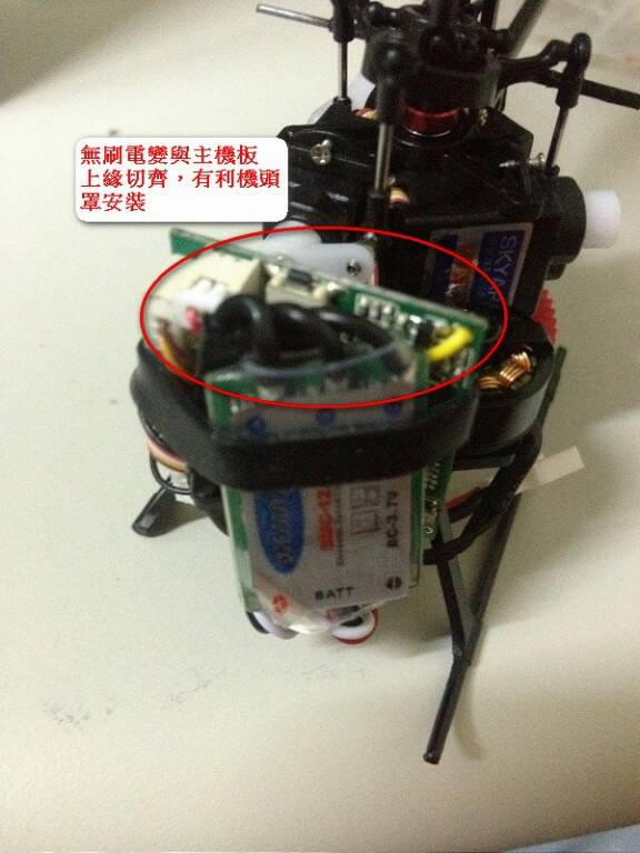

發表於 2013年7月20日 08:31 PM | 顯示全部樓層
本帖最後由 台南老黃 於 2013年7月20日 08:32 PM 編輯
一些心得
與大家分享
拉桿外圈會有一些毛邊
需小修一下,圖中長度是以修完毛邊後量測
小熱縮套火烤時,千萬別烤太縮,要不然塞不進去
請指教
