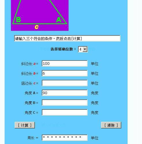

補充一下螺距的簡易量法:
借用聰少的圖來說明一下 : )
(http://bbs.5imx.com/BBS/forum.ph ... 35330&extra=&page=1)
槳對折後量末端兩槳間距, 若為12mm
則可算出角度約為3.4度
http://www.ab126.com/geometric/1681.html
參考看看囉: )
