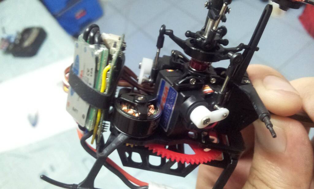

感謝learry大專程撥空拿小紅的機機.借給小弟測試,果不其然是電調出了問題,我的無刷小紅裝上大learry的電調,馬達運轉順到不行..learry大換上我原本的電調.馬達啟動也會卡卡的..終於查出原因了.真感謝learry大大力相助,感恩喔!

伺服機虛位的問題 - 原廠在上面耳朵鎖上了小螺絲!! 而腳架的部份也做了修改,不會像之前那樣在朔料接合處容易斷裂!
這邊給原廠1個讚啦!! 另外,給原廠一個建議,就是大齒輪的部份請再裝進去一些,不然主軸上下移動的虛位好大!(我的2號機一開始就因為這樣,即使Pitch範圍+/-20 仍感覺很沒力,在調整完齒輪後,馬上變的根1號機一樣噴)
而飛行的過程中,我也發現1號機的尾碼好像有點衰退了,在大Pitch時都鎖不太住,所以翻的動作我就改成了柔飛慢慢拉Pitch,後來我也直接把兩台的Pitch範圍都從 +/-20 調成+/-15 這樣比較不會有甩尾的問題!且也足夠柔3D使用!
