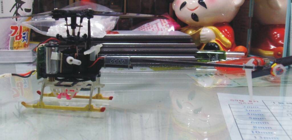

發表於 2013年6月24日 12:34 AM | 顯示全部樓層
diy6609 發表於 2013年6月23日 02:47 PM
L大說的沒錯,最好的方法就是加長尾管,不過尾電是消耗品,壽命到了加長也沒用.也正好藉機會加長尾管!
哈我就是剛好摔壞主體,要更換就順便延長了尾管.
手邊沒管可直接加長,所以用接的
