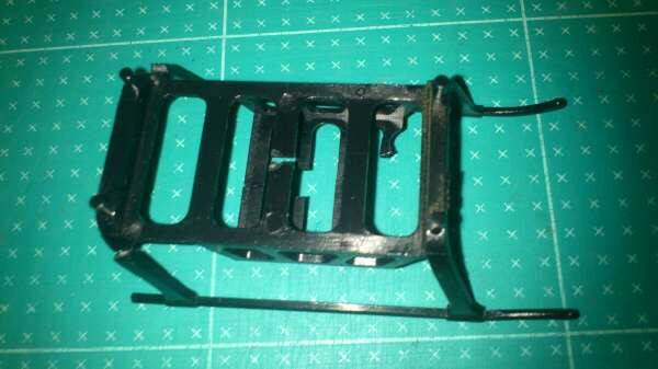

...另外想抱怨一下
電池座的部分真的頗脆弱,才玩不到5次就斷了...
也秀一下小弟無刷版的腳架好了
後面兩個支架全斷, 電池座下四根橫肋/上中間橫肋斷掉. 不過這樣子四根與機身連接的支柱還是OK的, 支柱算有進步吧!?  Orz
先前有刷的腳架小弟使用時,較易斷的是左前or右前支架, 還容易用快乾+紗布補, 目前這樣, 就直接宣告不治了...
應該有飛友會問小弟是怎麼摔的, 小弟只能回答:不知道...

也說說我的腳架狀況~~~
第一支腳架肋骨因為太用力塞電池全斷(買來第二天就全斷了,跟大大一樣段的超整齊像用刀子割過一樣)。
第二支腳架斷了馬達下方的支柱(這根從小綠時代就斷了好多次~~XD),退下來給小綠用
第三支腳架,因為馬達支柱孔擴的稍為大了一點,經過四次腳架飛出來,一次大齒盤飛出來,目前依舊頭好壯壯,腳架的改進真的很多。
