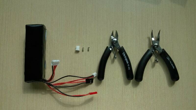

1. 準備材料
   11.1v 2000mha 鋰電池一顆,
   JST接頭一個(電子材料行買一個兩元),
   2.5mm端子接頭兩個(電子材料行買一個兩元),
   尖嘴鉗跟剪刀
2. 剪掉其中一個接頭,用尖嘴鉗把端子接到線上(注意要夾緊)
3. 將端子插入接頭(注意正反極)
4.收工,以上過程大約五分鐘,花費六元

發表於 2013年6月9日 11:14 AM | 顯示全部樓層
learry 發表於 2013年6月9日 08:34 AM
1. 準備材料
感謝大大如此詳細的解說!
不過這小頭還真不好找呢,昨天跑去老闆說沒賣這種頭..
不過老闆建議倒是可以直接用紅色的那個頭
插上去只是稍微有點鬆,但是電池裝好後可以使用
稍微跟大家分享一下
PS.正負極還是要確認一下再裝

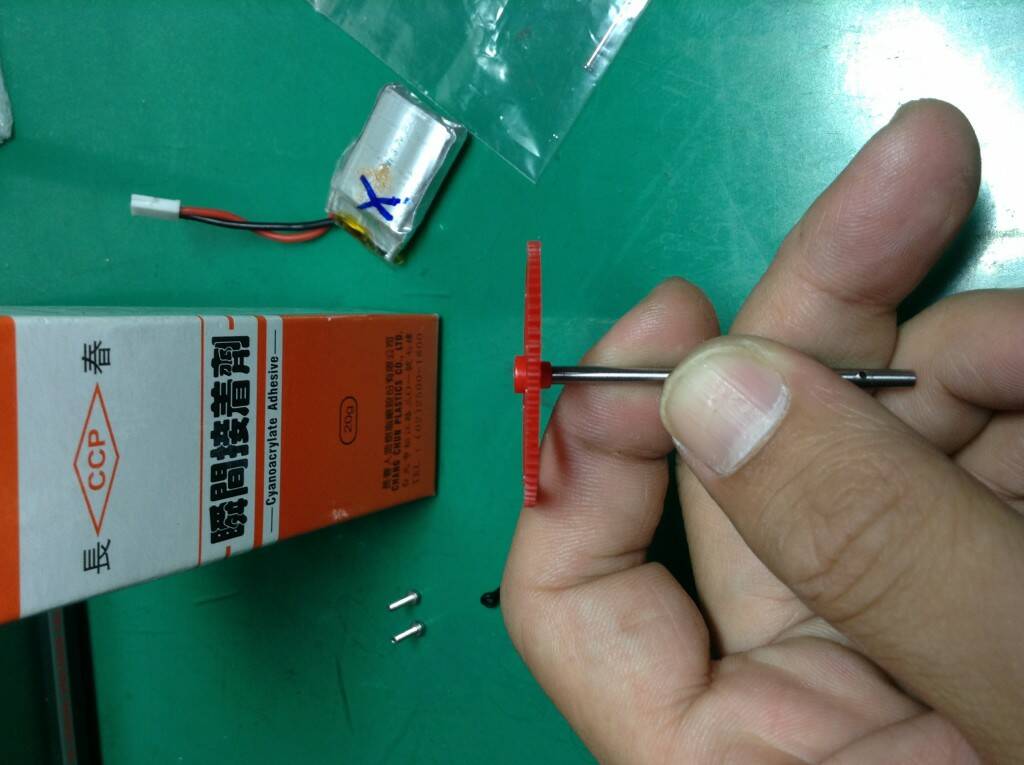

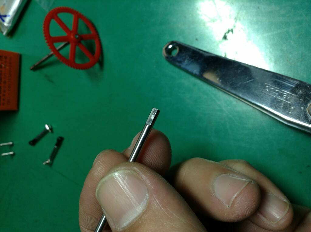

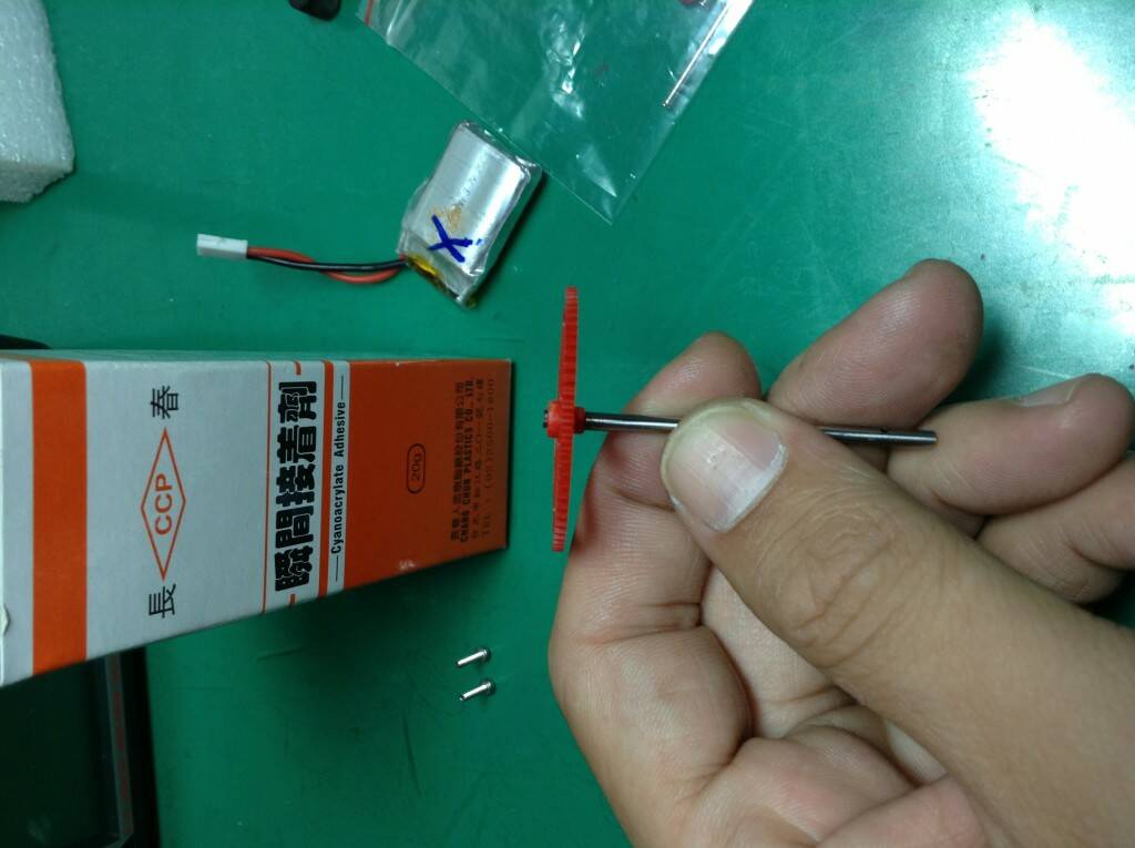

發表於 2013年6月9日 11:38 AM | 顯示全部樓層
試了幾位大大的建議未果後索性把它主軸拆下發現是原齒盤未完全塞到底的結果
齒盤壓到底刻痕處
齒盤壓到底刻痕處
敲後
敲後
敲前
敲前
發現好用工具趾甲剪剛好可以套進齒盤再拿工具輕敲就可以到底
發表於 2013年6月9日 11:41 AM | 顯示全部樓層
CK33 發表於 2013年6月9日 11:38 AM
試了幾位大大的建議未果後索性把它主軸拆下發現是原齒盤未完全塞到底的結果 ...
圖23說明打反了
齒盤壓到底後主軸就無虛位不會上下晃動了
