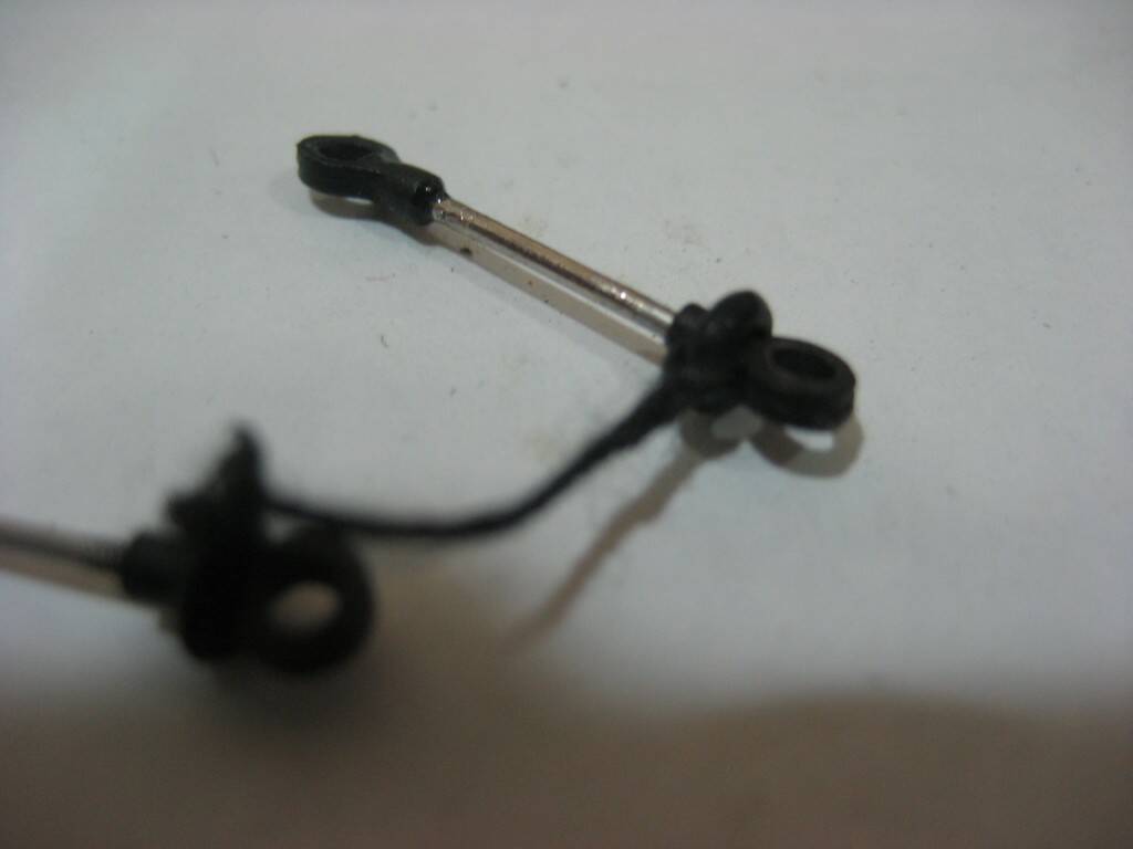

噴連桿不好找?----綁線難綁嗎?
腳架不夠高?--尾垂直翼容易碰到地嗎?
看過來喔---雖然之前就介紹過了不過我想還是有很多新飛友沒看到
這個便宜又好用的0型墊圈
你一定要問哪有的賣嗎---------------
露天----------(有)-但我想你一定買不下手......
那要去才買的到ㄋ......................
告訴你---大型釣魚店賣場就有了---綁釣鉤用的0型墊圈
有大中小三種--1包30元裡面10來顆
用途如下
小0型墊圈-綁線再綁兩個小墊圈--再把拉桿套解開一邊
把綁好的墊圈套入----比直接綁拉桿方便好用----最佳推薦
小+大墊圈
先放大墊圈墊高再加小墊圈固定---增加降落彈性也墊高尾垂直翼
(不過大重落地還是會斷腳架-所以我還是迴紋針補強)
也可以參考其他大大用碳棒補強..
這墊圈便宜又好用--
--像頭罩固定橡膠圈斷了還是掉了-
也可以用小0型墊圈正反各黏一個固定取代------
--還有之前介紹過的十字盤套頭虛位也可以用---
好處多多方便使用---好康報給大家知喔!
