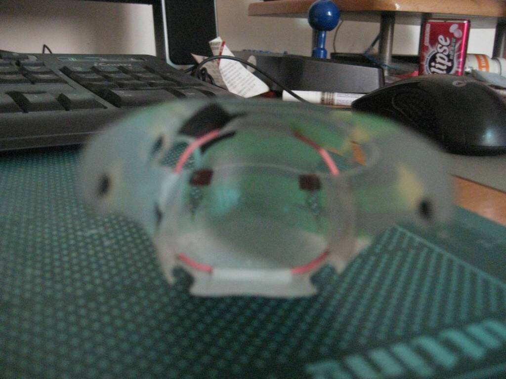

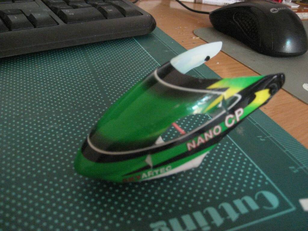

關於頭罩會磨到無刷馬達的問題
有個很容易的解決方法
拉直一根迴紋針---然後以圓弧罩型補強頭罩弧度
位置要抓好大概再接收版那個位置---
既可以補強頭罩防治摔機撞擊接收也可以防止碰到主馬達
