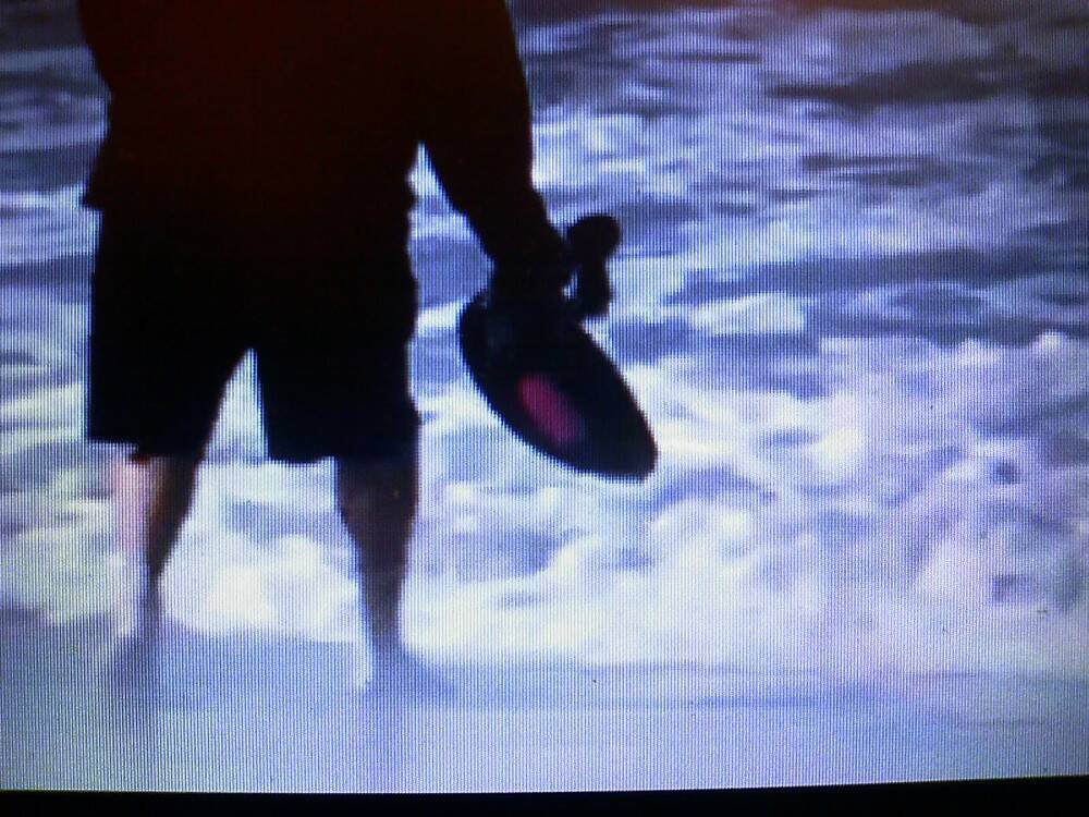

請看圖
圖片浪板下方粉紅色 應該是外掛馬達加防水罩
我應該會用如此的做法
既簡單又可直接冷卻 只是防水要做好不容易
