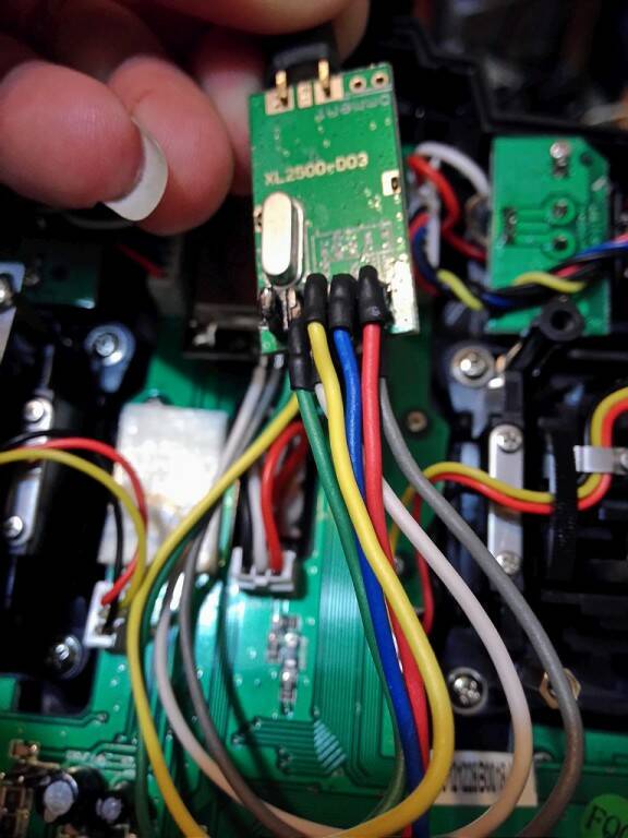

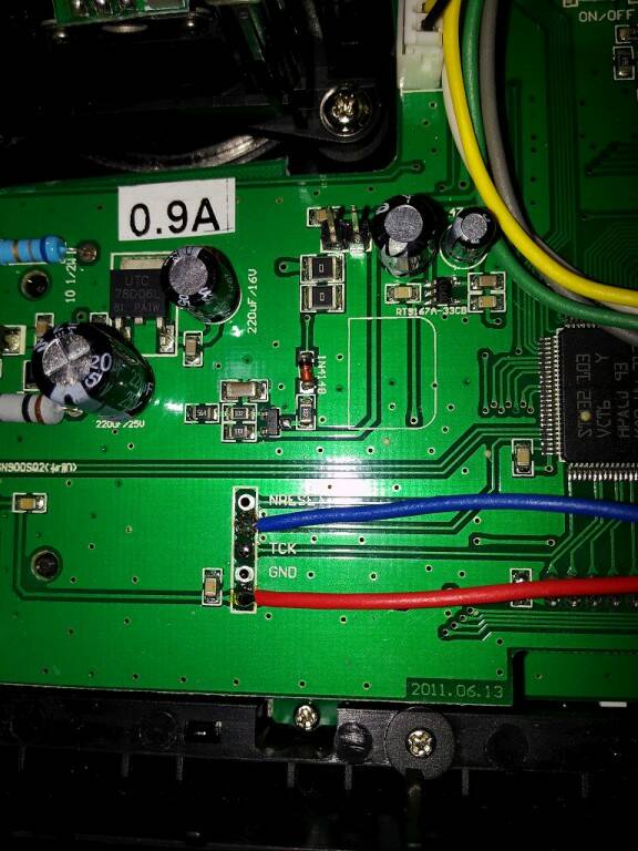

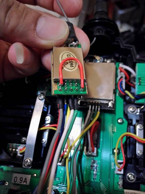

對了~您的通訊協議設定正確嗎?可以po一下您的設定及接線照片嗎?

P_20130810_194546-1024.jpg P_20130810_194532-1024.jpg P_20130810_194511-1024.jpg P_20130810_194501-1024.jpg kuntan 發表於 2013年8月10日 02:32 PM
不好意思~小弟的是devo 10,而且用的是NASA701拆下來的高頻頭~
請參考ej大的"打造CP值最高的跨廠牌發射機  ...
請問大大
XL2500-D03 這個模組,也是用 A14 這個設定嗎?( TX.INI)
還是A14 是分配給 CC2500用的嗎?

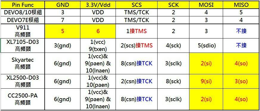

tx.rar (496 Bytes, 下載次數: 559)
CC2500晶片要接TCK喔~
