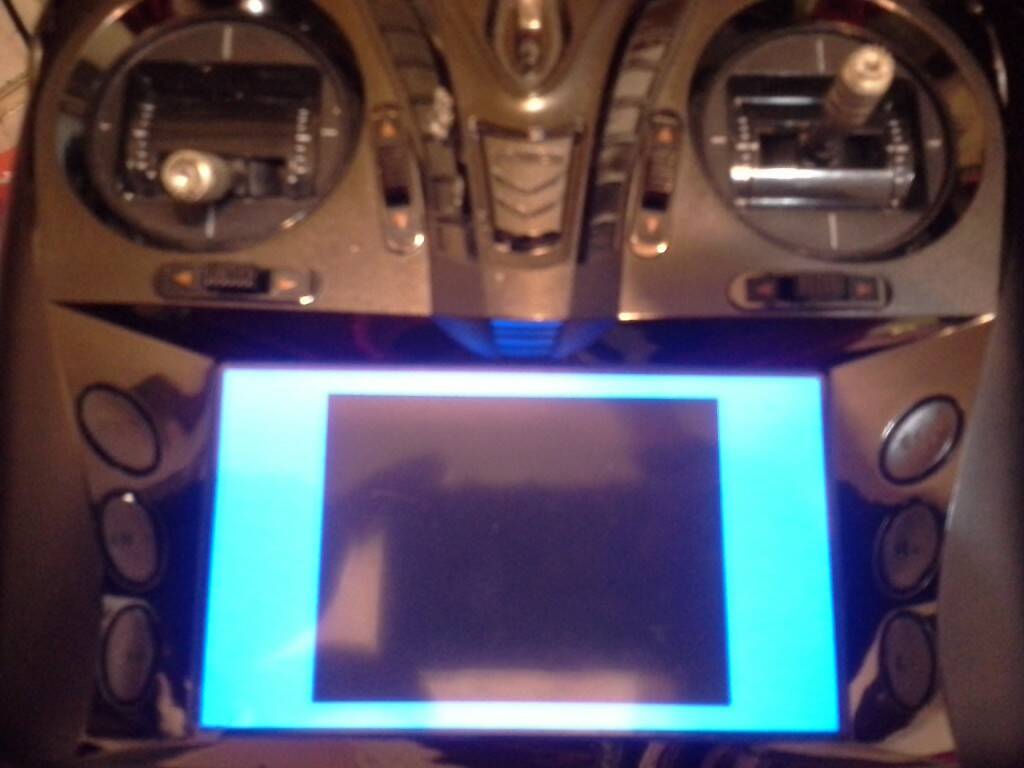

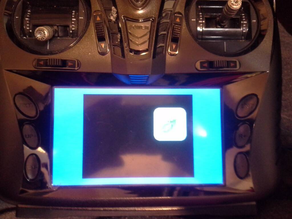

zidane0623 發表於 2013年3月30日 02:40 PM
因這還是測試版
僅是由DEVO 8為基礎作為DEVO 12所使用。
若僅是螢幕無法顯示正確尺寸這種問題可以試試這 ...
刷好後>
devo-12S
devo-12S
devo-12S
devo-12S
問題好像都都是在解析度上,官方的兩個版本加上討論板上的12S版本我都刷過,大多的結果都是這樣,真希望趕快有解決方案阿
 樓主| 發表於 2013年3月30日 09:03 PM | 顯示全部樓層
本帖最後由 zidane0623 於 2013年3月30日 09:09 PM 編輯
mmaxliao 發表於 2013年3月30日 07:43 PM
刷好後>
大大
看樣子您應該沒更新到devo12-lib.dfu這檔案哦!
更新方法跟使用原廠更新檔一樣,DEVO 12與原廠一樣都要刷兩個檔案。
附件已重新上傳
發表於 2013年3月31日 05:10 AM | 顯示全部樓層
zidane0623 發表於 2013年3月30日 09:03 PM
大大
更新方法跟使用原廠更新檔一樣,DEVO 12與原廠一樣都 ...
搞定了感謝大大的指點,終於可以來試試看4動小直升機能不能對到頻,外包裝寫2.4G只是不知道要用哪種頻道去對應,再來玩玩看瞜
